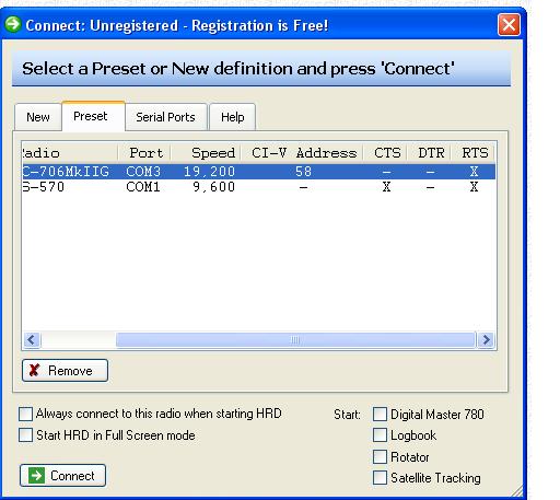

EA7KS
Mensajes: 47
#100177  - 6 marzo, 2010 18:44
Prueba con esta configuración, yo lo tengo puesto asi para el icom y para
el kenwood y los dos funcionan bie.

EB6AOK
Mensajes: 1332
#100369  - 6 marzo, 2010 18:59
buenas
esa es la misma que uso para la TS-50S
