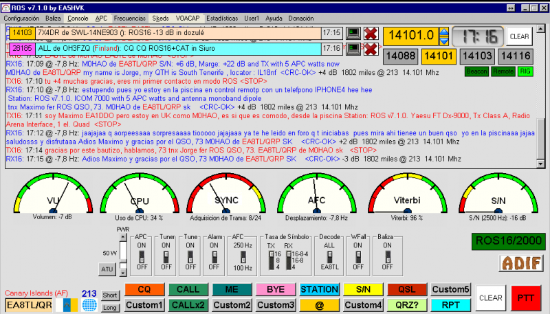

Bueno, el problema del filtro lo he resuelto, de momento, accionando el split. De esa manera engaño al programa ya que transmito por el VFO B en modo Packet (yfiltro de Rx estrecho) pero recibo por el VFO A en modo USB normal, con el filtro ancho.
He estado probando y creo que en torno a 2.8 KHz está bien para el modo ROS.
He estado a lo largo dle día de hoy recibiendo bien, pero cuando he ido a transmitir... nadie me respondía.
Hice CQs, respondí a llamadas pero nada, nadie me respondió.
Eso me hizo pensar que algo en mi transmisión no estaba bien. Y eso que la aguja subía bien, probé entre 5 y 25w, incluso como es baja potencia puse la radio en transmisión en clase A.
Esta radio tiene bastantes ajustes en los menús. Esta tarde encontré uno que ajusta un desplazamiento para modos digitales. estaba por defecto a 1000 Hz decía que para PSK31 ¿?
Lo puse a 0 Hz y voilá, hice un CQ y nada más hacerlo me respondió una especie de baliza dándome un reporte. Eso quería decir que ya había dado con el problema de transmisión.
Al rato vi una llamada de Jorge EA8TL e hicimos el contacto. Jorge en remoto desde la piscina, yo normal. Muchas gracias Jorge por el estreno.
