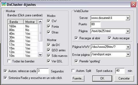

Así funciona pero serás un perfecto mudo, no puedes escribir nada.

Esta es la solucion que el propio Nick recomienda en el foro de MixW:
La página http://www.dxsummit.fi/text/Default.aspx todavía funciona, pero el formato de salida es diferente del original, por lo que el viejo MixW no lo entiende.
Por lo tanto, tenemos que añadir el soporte de un formato más de cadena DX a la última actualización.
MixW2 requiere los siguientes cambios en la configuración de Web Cluster:
Ventana WebCluster
Servidor www.dxsummit.fi
Página text/dx25.html? o / text/dx100.html?
Enviar página / SendSpot.aspx
Desgraciadamente, el método de envío de datos también se ha modificado en el
servidor finlandés, por lo que el módulo WebCl.dll debería ser sustituido por uno nuevo
del siguiente archivo: http://mixw.net/beta/WebCl.zip
El antiguo MixW 2.18 funciona con este WebCl actualizado, pero como las páginas fuente están en blanco
no podemos conseguir ningún spot. Por lo tanto, si necesitas WebCluster y no puedes usar telnet
entonces tienes que probar la última actualización MixW 2.19 beta.
Instala la propia versión beta y descomprime la última actualización a la carpeta MixW utilizando los
siguientes enlaces:
http://mixw.net/beta/MixW219-May-15-Beta7.exe
MixW 2.19 beta
http://mixw.net/beta/MixW219update-Nov28.zip
la última actualización dedicada a DxCluster, la sustitución para MixW2.exe y WebCl.dll.
Establecer página como
/ text / Default.aspx
en la configuración de DxCluster en lugar de
/ text/dx25.html? mencionado anteriormente.
Por favor, no olvides hacer una copia de seguridad de la antigua carpeta MixW antes de
la instalación de cualquier versión beta.

con la explicacion (foto) de EA3GLB funciona perfectamente en RX.
He mandado un spot y no llega, pero ya se axplica la razon.
