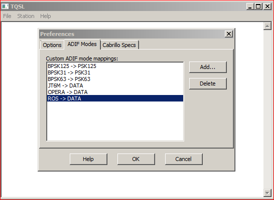

Gracias por la respuesta.
Hola, ya conocía la "manía" (por decirlo de algún modo) que le tiene la ARRL al modo ROS pero lo que no imaginaba es que no dejase subir QSOs al LOTW en dicho modo. EL programa TQSL me dice "invalid mode: ROS". Uso linux no se si será la versión del programa o directamente "cosa de la ARRL" ¿Alguien desde Windows o MAC puede subir contactos en ROS?
En las especificaciones de los ficheros adi SI que aparece claramente ROS como válido.

ROS = DATA para los de LotW, tienes que transformar el modo y si puedes enviar el QSO y confirmarlo.

Muy bueno Jose Luis, además de ROS tampoco me aceptaba otros modos como RTTYM, DOMINO, etc asi que lo probaremos :laugh:

Ya nos copiaremos :laugh: Al final he hecho como indicas en la imagen pero después de eso y de reiniciar me seguían saliendo los mismos errores, para no liarla edité el ADIF y le puse DATA, asi lo pude convertir a tq8 sin pegas, estos son los modos que me daban la lata: PKT, QPSK31, QPSK63, QPSK125, ROS, DOMINO, THOR, CONTESTI y RTTYM.

Efectivamente Paco, hay que poner tantas líneas como modos no están soportados en LotW.
