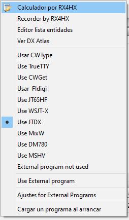

Entiendo que debo de tener marcado el usar JTDX
Y en esta ventana donde dice JTDX location: introducir el nombre del fichero ejecutable
Donde dice Log path: poner la ruta del ejecutable.
Marcar modo from jtd, marcar use udp
Eso en cuanto al libro de guardia, pues en el jtdx sería la siguiente configuración.
Es correcto todo?

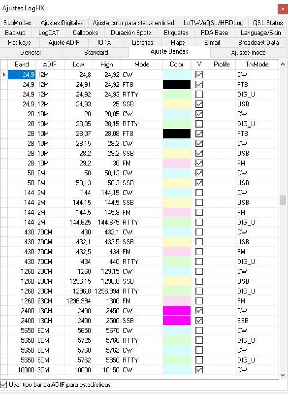

Por supuesto Antonio. Ahora el problema que tengo es que si intento anunciar un dx en el cluster siendo este en el modo FT8, lo anuncia como si fuera en modo RTTY
Ahí lo dejo
#346753  - 26 abril, 2020 22:49
Has mirado en ajustes/bandas si esa frecuencia la tienes definida como RTTY?
Recuerda que para banda se definen los distintos tramos,  su denominación,  si es fonía,  digital, etc.

@ea4ni Si Antonio, si lo he mirado y me da la impresión de que nos pasa a muchos, pues si te fijas en los spot del cluster, hay muchos que salen con modo rtty y en observaciones ponen FT8.
Seguiremos investigando.
#346782  - 27 abril, 2020 15:58
Y muchos pone SSB y en comentarios FT8, seguro que es por lo mismo, por cómo está definido el segmento.
Hay que tener en cuenta que en muchos programas está definido como RTTY...como mucho PSK, pero el FT8 es demasiado nuevo y con muy poco segmento usado.

Para solucionar el problema de que cuando enviamos al cluster salga con el modo FT8, hay que introducir en el apartado de bandas, todas las frecuencias banda por banda de FT8 y darlas de alta

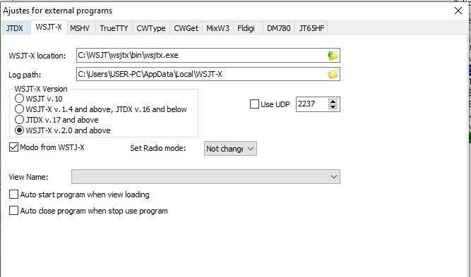

Lo primero que deberemos de hacer es ir a la solapa de programas pinchamos y marcamos use wsjt-x
En esa misma ventana pincharemos en Ajustes for External Programs
Seleccionamos la solapa wsjt-x y donde dice: wsjt-x location: pondremos la ruta donde se encuentra el ejecutable. Y el resto lo dejaremos como figura en la foto.

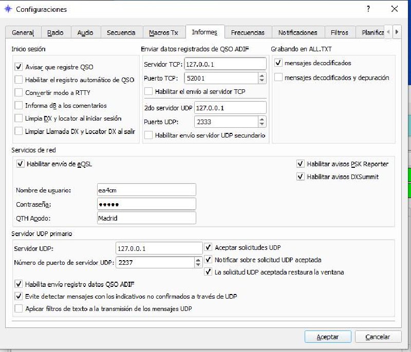

Ahora nos vamos al programa wsjt-x y en settings lo dejaremos como figura aquí:
Si te fijas, una vez configurado como te he indicado, observarás que dentro del programa loghx3 te saldrá un icono nuevo, el de wsjt-x
Cada vez que arranques el programa de log tendrás que pinchar ahí para poderlo ejecutar.
También tienes la opción de que te lo habra el propio libro de guardia y te lo cierre, pero para gustos colores.
