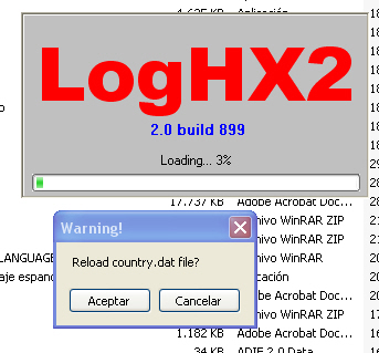

¿porque tengo este error nada mas arrancar una instalacion limpia de LogHx2?

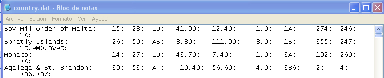

Hola Jesús.
Supuestamente este fichero es el que contiene la lista de las entidades actualizada.
En una instalación límpia probablemente no esté el fichero y luego se descargue posteriormente.
Comprueba si después de arrancar y parar el programa, ese fichero está en la carpeta donte tienes instalado el programa.
Dentro del fichero hay un texto similar a éste:
"Sov Mil Order of Malta: 15: 28: EU: 41.90: 12.40: -1.0: 1A: 274: 246:
1A;
Spratly Islands: 26: 50: AS: 8.80: 111.90: -8.0: 1S: 355: 247:
1S,9M0,BV9S;
Monaco: 14: 27: EU: 43.70: 7.40: -1.0: 3A: 192: 260:"
EB8AIU
Mensajes: 48
#253514  - 30 mayo, 2014 10:27
Gracias por la prontra respuesta.
Efectivamente tengo ese fichero con las entidades...la cosa es rara pues hace esa pregunta y tanto si aceptas como si cancelas te la sigue preguntando hasta el fin de los tiempos.

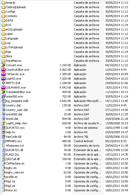

Adjunto la lista de los ficheros que me ha instalado...

#252950  - 30 mayo, 2014 14:43
Alguna razón habrá casi seguro, a mi en Windows 7 64bits no me pregunta eso, de vez en cuando se atraganta un poco con el CW server en el proceso de arranque pero nada más.

EB8AIU
Mensajes: 48
#253610  - 1 junio, 2014 07:26
No negativo.
Nada mas iniciar el programa, me hace la pregunta y ahi se queda en un bucle, tanto si de dices aceptar como cancelar te sigue haciendo la misma pregunta hasta el fin de los tiempos. La unica manera de cancelar el proceso es con ctrl-alt-sup.
Me he bajado la version anterior que está en la web del autor y sin problemas pero la nueva ahi se queda.
Aun no lo he podido probar en un Windows7.
Saludos y gracias por tu interes,
Jesús.

Mensajes: 48
#253640  - 1 junio, 2014 18:34
Gracias, pero sigo con el mismo problema. En Windows7 sin problema pero con el Windows XP no hay forma.
EA5WA, ¿lo has instalado con el instalador que esta en la web del autor (LogHX2Setup.2.0.exe 12,9 Mb)?.. (obviamente mi usuario es administrador)
Incluso he editado con la utilidad "CountryEditor.exe" el fichero country.dat por si estuviera corrupto pero aún asi nada. Esta utilidad si abre bien el fichero.
En Windows7 a la primera sin problemas. Lo probaré en este equipo de momento.

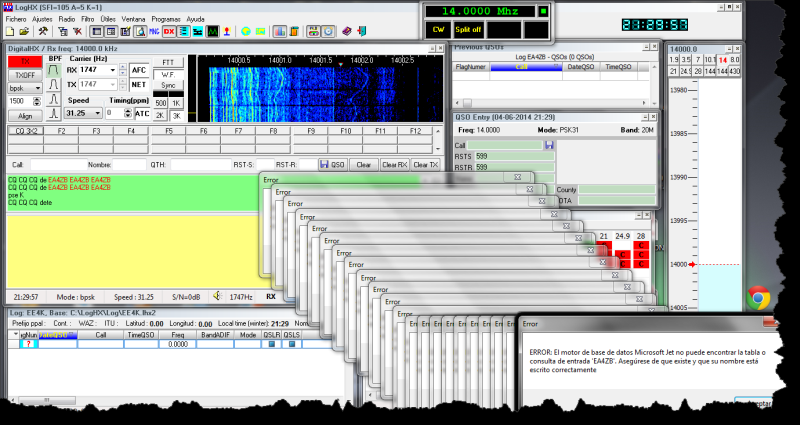

Hola a todos:
Mal comienzo. Necesito ayuda para configurar un segundo indicativo con sus correspondientes contactos. Creo que lo primero que hay que hacer es configurar el nuevo indicativo y luego una nueva base de datos.
El problema viene al tratar de importar los contactos a ese segundo indicativo. Me da error constantemente, a pesar de las pruebas que he hecho.
Adjunto una captura de pantalla. Al mismo tiempo, tengo configuradas unas macros para digitales, para ir probando, pero siempre me coge el primero, no el segundo.
Esta es la pantalla:
Pensaba que sería más o menos como el difunto UR5EQF, pero me equivoqué. Lo unico que consigo al importar los qso del segundo indicativo es que entre en un blucle (mirar la imagen) sin fin y tengo que acudir al Administrador de Tareas para cortar el proceso.

#252955  - 5 junio, 2014 05:38
No se, yo he metido dos indicativos con su log separado, importando con adif y ningún problema.
Además, en los diplomas te da a elegir los indicativos de forma muy cómoda.
