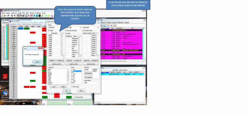

Hola. Me podeis ayudar a crear los diplomas, lo estoy de todas formas pero no encuentro la manera de hacerlo. Como importais los listados de los diplomas. Yo lo he intentado en formato word, excel y no hay manera. Puede alguno hacer una captura para que vea como se hace e intentar hacerlo.

#253086  - 6 julio, 2015 21:02
Hola a todos. Adjunto una captura de pantalla para veais como lo he hecho, pero que no me funciona. Agradeceria una ayuda de como se hace. Gracias.

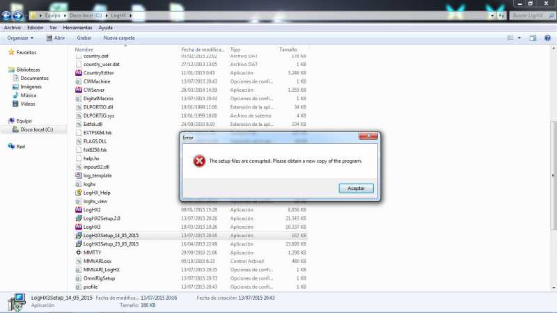

#279040  - 13 julio, 2015 18:59
Hola a todos. He tenido un problema con el log. Me ha salido un error y no me deja usalo. He intentado reinstalarlo y me da este error. Como se puede ver es la última versión o eso creo. Me puede decir alguno cual es el problema y como resolverlo?
He intentado entrar el la página de descarga y da error.
Me da este error.
EB4Z
 EB4Z
Mensajes: 579
#279344  - 17 julio, 2015 17:02
Hola EA5SM:
Según la captura, hay algun archivo corrupto y te pide (más o menos) que lo instales de nuevo.
Este es el enlace a la descarga, a mi si me deja descargarlo: http://rx4hx.qrz.ru/files/loghx/LogHX3Setup_14_05_2015.exe
No se si tienes que desinstalar antes la versión anterior o no, pero yo que tu haría copia de todo lo que quieras salvar (log, diplomas, etc, etc), desinstalaría la anterior e intalaría la nueva. Despues copias a ese directorio los archivos que hayas salvado con anterioridad.
Puede que si has estado cacharreando creando algun diploma o alguna cosa, al haber poca informacion y tener que ir a base de prueba / error, algun archivo se haya estropeado y dejado de funcionar correctamente, afectando al resto.
Si te decides a reinstalar, salva primero lo que creas importante.

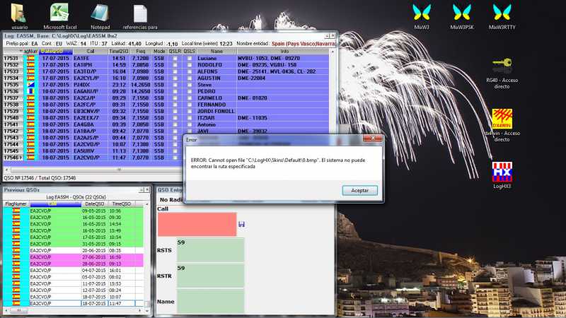

#279524  - 18 julio, 2015 11:26
Si ya lo he hecho. He actualizado la versión pero ahora me da este error, aunque el programa funciona bien, pero no se el motivo por el que me da este error.
EA5N
 EA5N
Mensajes: 125
#253088  - 18 julio, 2015 14:28
Hola Julian,
Parece que esta buscando el archivo 0.bmb , que deberia estar en la Carpeta Skins/Default/ ... has comprobado si esta este fichero ?? o esta dañado ?
