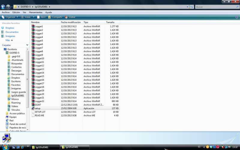

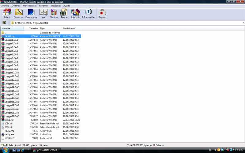

Os dejo unas copias de pantalla, antes y despues de agregar y extraer el EA347.ZIP; el LogPrint.ZIP, si he conseguido que se descargue y se cargue cuando abro el programa, pero el idioma,na de na

EA4ZQ
Mensajes: 357
#240548  - 22 diciembre, 2013 14:06
Esas capturas corresponden a los archivos de instalacion del programa. Primero tienes que intalar Logger32 pulsando setup.exe.
Una vez instalado el programa tienes que descomprimir EA347.ZIP en el directorio donde hayas instalado el programa. La siguiente vez que abras Logger te aparecera en castellano.
#240549  - 22 diciembre, 2013 22:23
Dicho de otra forma, ese directorio que nos enseñas no es el del programa, es el del instalador del programa.
Busca el directorio del programa, lo puedes ver pinchando con el botón derecho el icono del programa que utilizas para ejecutarlo, se te abre un desplegable donde abajo pondrá "propiedades", pinchas y ahí te dice la ruta del programa.
