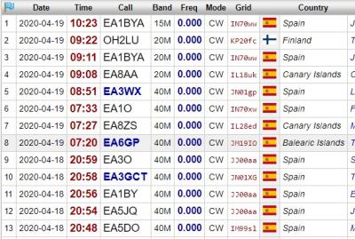

Hola. Gracias por leer este post. Tengo una cuestión, a ver qué pasa.
Si veo los logbook de otros colegas en la web de qrz.com observo que tienen las columnas de una forma determinada. Sin embargo, en mi perfil de qrz.com no consigo hacer desaparecer la columna de frecuencias. Realmente, no consigo recolocar las columnas como lo hago en mi Swisslog o en otros programas. Es que, como podéis observar en la imagen, a raíz del concurso, la frecuencia es 7.000 o 14.000 KHz y es feísimo.
Digo yo, ahí está mi duda, si esto de no poder re-configurar las columnas es cosa de que NO pago en la aplicación, ya que la tengo "de gratis".
¿Podría ser esa la razón?. Nuevamente, gracias.

Hola Diego:
Me inclino más a pensar que cuando has subido el log se haya producido algún error o bien que al subirlo no apareciera la frecuencia (muy improbable).
Yo he subido hace no demasiado el log y me lo ha cogido tal cual, y me aparece la frecuencia.
Solo se me ocurre que revises el log o tal vez la configuración y que lo vuelvas a subir de nuevo.
A malas, prueba a ponerte en contacto con el administrador para España: eb1bsv@qrz.com
Espero que esto ayude. Saludos

Por supuesto que ayuda, muchas gracias. Usando el Winurecon este pasado finde, pues nada, metí los contactos como siempre. Y en el Winurecon solo me pide la banda y en el adif pues pone, en el apartado frecuencia, eso: 7.000 o 14.000.....
Entonces uno me dice: (yo te lo pongo con subtítulos): ¡Ay corre, dame de alta en mi logbook que me gusta, plis! y yo voy y lo hago y luego me voy al mío y lo veo y es cuando me doy cuen de que es diferente...
No me quita el sueño, además tengo unos pocos que quieren que se los "confirme" y voy poco a poco que me da mucha pereza. Yo uso Swisslog y él lo hace casi solo, así que....

@ea1cn
Para saber la frecuencia, el programa donde has gestionado los QSO debe estar conectado a la radio (para leer la frecuencia) y entonces la puede guardar (si eso lo permite el programa). Al crear el ADIF, en el campo frecuencia pondrá la frecuencia exacta en que has hecho el QSO. Luego lo subas a donde lo subas, la frecuencia se subirá, sea QRZ, o el servicio online que sea.
