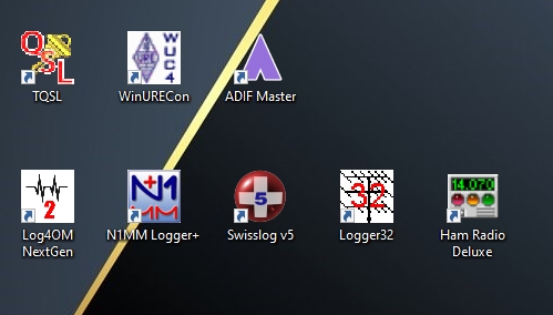

Simplemente cierro el programa, actualizo a la 2.40.0 https://www.log4om.com/download/ y vuelvo a ejecutar el programa y ahora carga los QSOs al segundo!
He probado estos softwares que muestro en la captura y NO HAY COLOR!!! LOG4om 4EVER!!!!
