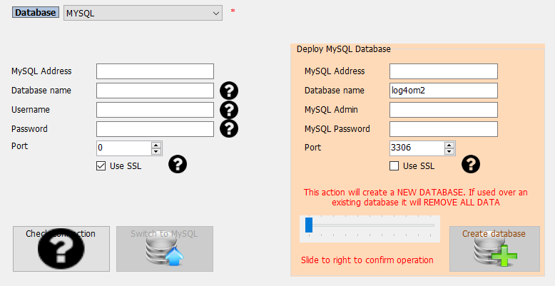

En LOG4OM es solo crear la base de datos en MySQL y aportar los datos que solicita:
29 10 2025   14 32 38

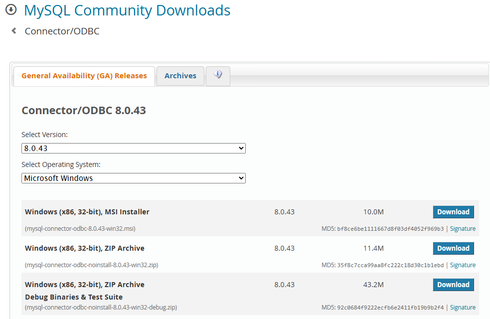

https://dev.mysql.com/downloads/connector/odbc/
29 10 2025   14 35 20
