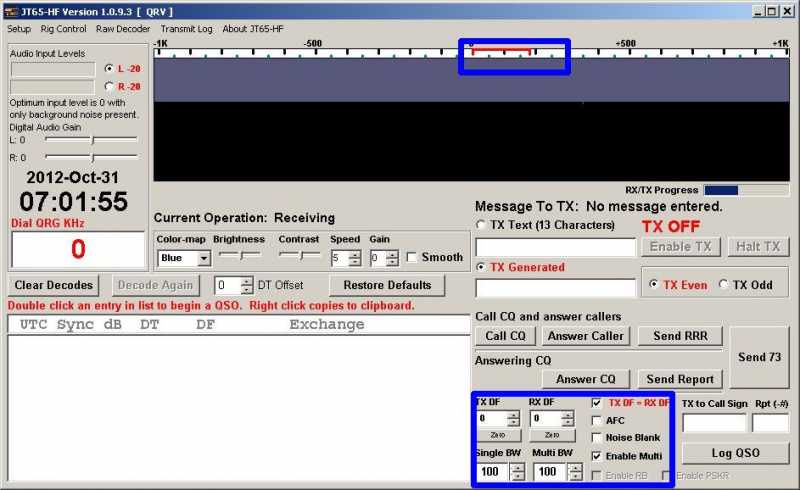

Pero lo extraño es que la estación está por ejemplo a un DF=-200, y después de llamarla se sitúa a un DF=0 centrada en la pantalla. ¿El programa centra a la estación que yo llamo en DF=0?
Este efecto es como si moviera el dial del equipo, y sin embargo no lo hace.

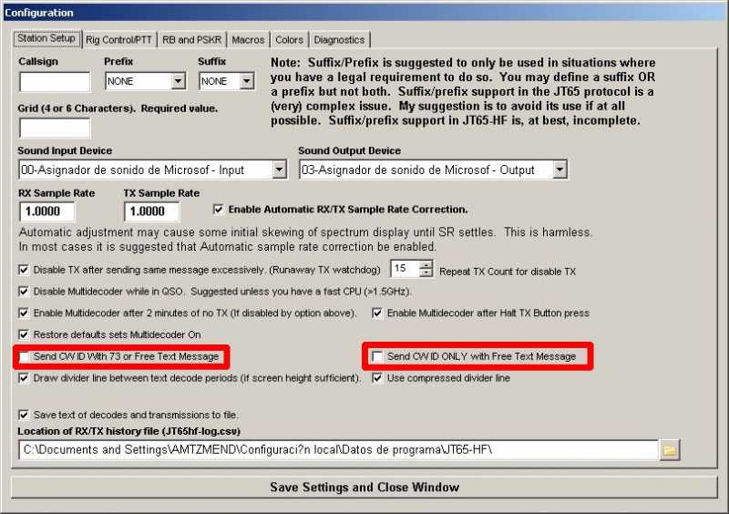

En la última versión, que es la 9.3, en setup -> options, que es lo mas parecido a lo que me comentas no aparece SEND CW ID WITH 73 or FREE MESSAGE.

Hola, por curiosidad estamos hablando de WSJT 9.3 o JT65-HF 1.0.9.3.
Yo trabajo con JT65-HF, la 1.0.9.2, la anterior que no aparece esa opción. Sin embargo me he descargado la 1.0.9.3 por curiosidad y si que la tiene. Ta mando una imagen con la ventana de configuración señalando la opción de CW
Tampoco te deberia de moverse el DF, en la ventana principal tienes los controles para ello (yo sólo he visto un par de veces usar "split" para una estación DX), además también en el waterfall te puedes situar a "ojo" sobre la estación con el ratón. (Te envio otra imagen señalando la parte de los controles DF y donde se situa la señal en el waterfall)

Efectivamente, como bien dice Antonio yo en todo momento he hecho referencia a la Version 1.0.9.3

Antonio en tus pantalladas está todo clarísimo, te estoy agradecido.
La cuestión es que yo he estado trabajando con el WSJT, y dentro de este en la modalidad de JT65A. En mi versión, que no es la específica para HF (JT-65HF) no aparece nada de todo lo que me estás mostrando, por eso no lo encontraba.
