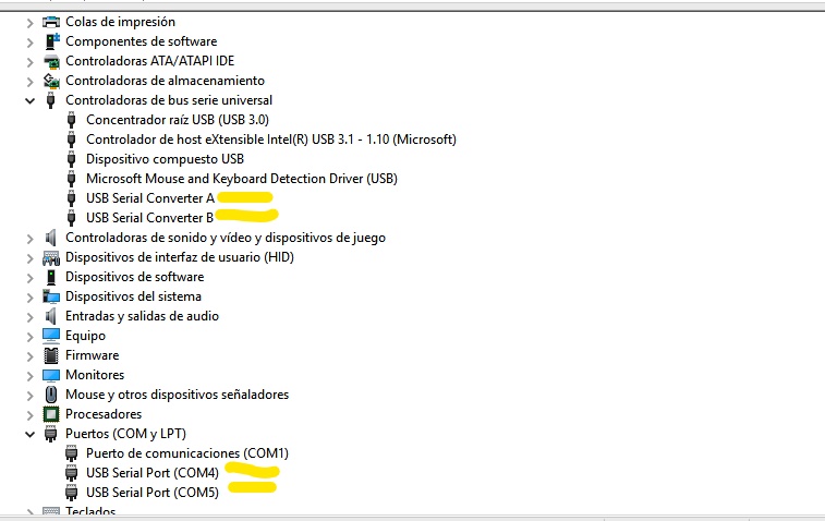

Buenas tardes Salvador y todos, creo que lo tengo bien según veo
Puertos COM
EA3KZ
Mensajes: 378
#331360  - 8 febrero, 2019 12:52
Verifica que la configuración de la dirección HEX del CAT y la velocidad sean iguales en el equipo
y el programa.
Parpadean los led TX RX del interface ??
Salvador

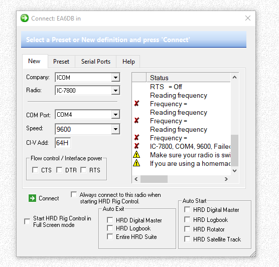

#331365  - 8 febrero, 2019 15:57
Buenas, si que parpadean los dos al mismo tiempo.
En el equipo tengo puesto
CI-V Address --- 64h y 9600 Baud
Exactamente igual que el adjunto
