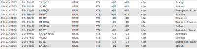

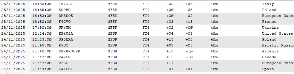

#406851  - 27 noviembre, 2025 15:58
Buenas tardes Jordi, gracias por responder, aqui tienes un pantallazo de los ultimos comunicados realizados en FT4 para que los veas del log que da el error, si quieres el log completo te lo puedo mandar en privado junt con los FT8

EA3GCV
Mensajes: 1308
#406859  - 27 noviembre, 2025 17:45
Hola Mateu,
En las capturas que envías no se ven los nombres de los campos de ADIF para poder valorar e identificar el problema. Si no te importa envíame el fichero ADIF al correo support@swisslogforwindows.com y le hecho un vistazo. Pero envíame el ADIF entero, el que tengas todos los QSO tanto de FT8 como FT4.
