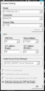

En estos momentos Icom Remote Utility ya me conectan perfectamente, un logro que hace  unas semanas era imposible y ahora lo que no me va es el RS-BA1 Remote Control. Cuando lo abro me sale el pantallazo    "Communication failed. Cannot access radio".
El connect setting lo tengo de esta forma:
Tengo quitado los cortafuegos por si acaso era el problema era este pero sigue sin conectar.
Espero vuestros comentarios.

@ea7gd
Buenos días,
Yo tengo un Ic-7610 y lo tengo conectado vía cable des del mismo domicilio.
la diferencia está en que le digo Connectión: LAN y Remote Utility: Not USE.

#350292  - 15 julio, 2020 10:39
@ea7gd
Ok, perfecto, mediante cable USB al pc y con la configuración de la imagen, me funciona des del ordenador de casa.
Des del exterior, me funciono hasta el problema del portátil. Piensa que tienes que tener una IP fija.

EUREKA 👍 .
Por fin lo he conectado y me va perfecto, ademas  estoy utilizando unos cascos con micrófonos inalámbricos. Que gozada,después de semanas intentándolo esto es un respiro. Lo he puesto como esta en tu pantallazo, pero en vez de LAN en mi versión solo me aparece USB\REMOTE y lo he dejado en USB. Todo perfecto..... de momento.
