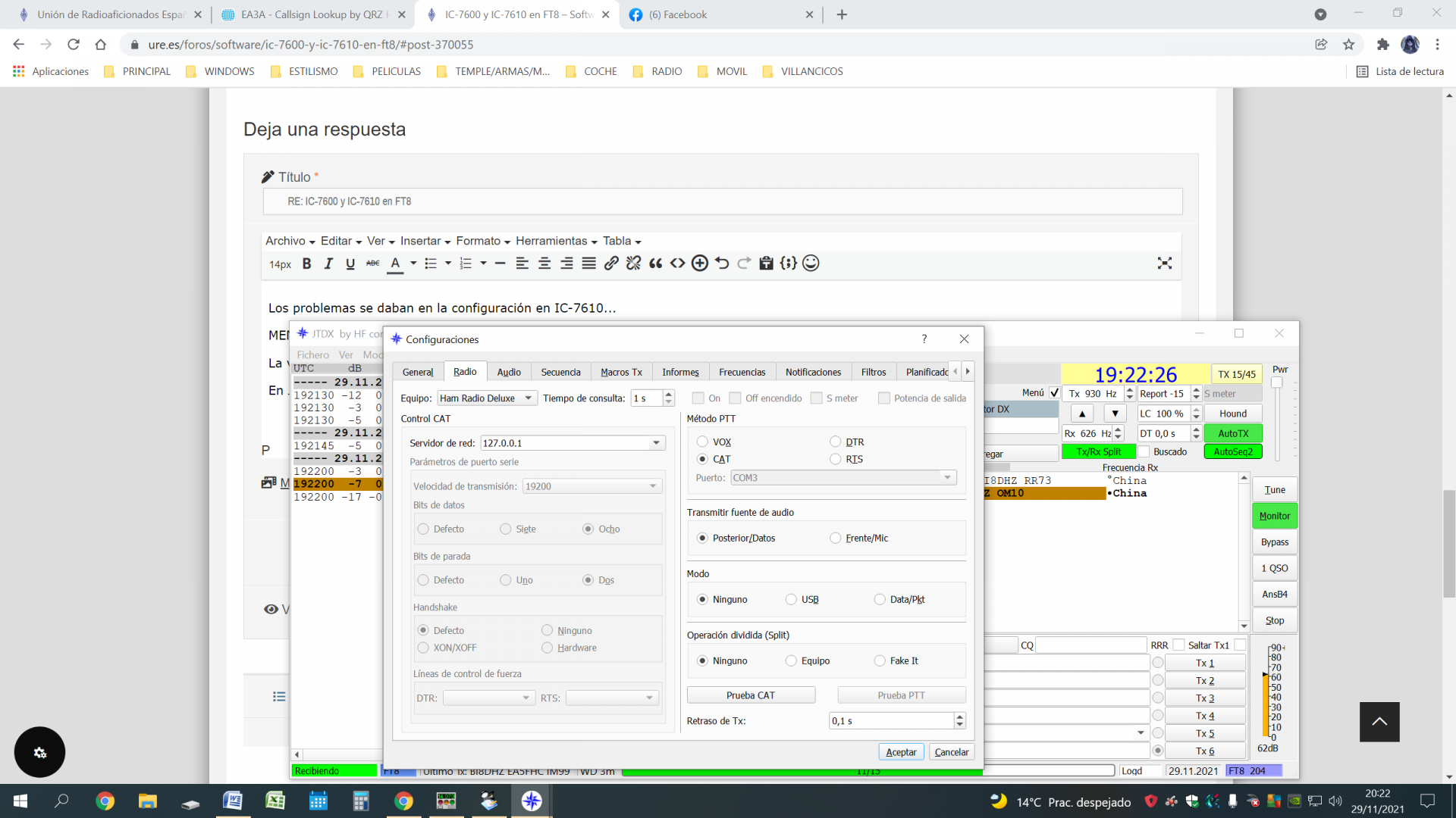

Los problemas se daban en la configuración en IC-7610...
MENU/SET/CONNECTOR/(pantalla 1) MOD INPUT/DATA OFF MOD (mic,acc) DATA1 y DATA2 USB
La velocidad de Baudios y el control del puerto que sean idénticos en IC-7610 y en JTDX.
En JTDX:
FT8 JTDX AYUDA
