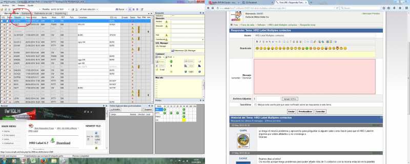

yo tengo el mismo problema y aprovecho para preguntar si alguien sabe como hacer para que el HRD Label te imprima por orden alfabetico y no cronologico.
EA7ZC
Mensajes: 447
#276544  - 23 mayo, 2015 10:01
Hola yo utilizo el hrd label y depende de la etiqueta que utilizes le puedes poner mas lineas o menos yo en las normales utilizo para 3 qsos pero luego tengo otra que puede imprimir hasta 12 qsos
he echo pruebas sobre la qsl y tambien es configurable 100 % depende de las lineas de qso que quieras poner tamaño de la letra y demas
para poner que imprima alfabeticamente solo hay que picar en la pestaña indicativo y te los ordena

O picando en la pestaña del país de los ordena también.
