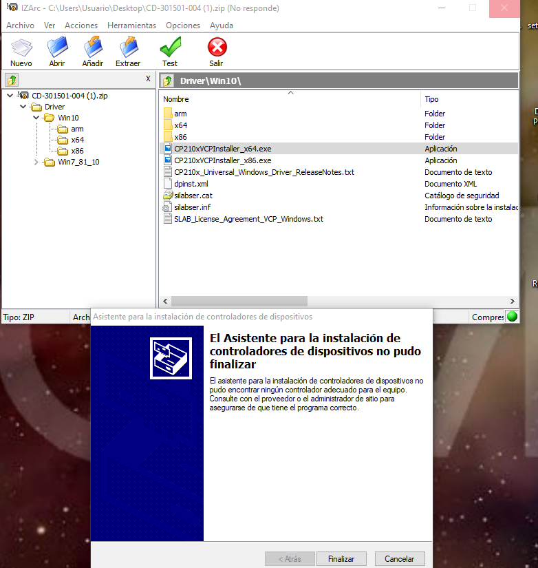

Retornando al tema ayer se me desconfiguro todo para sincronizar el equipo con el PC, se ve que han desaparecido los controladores y cuando intento volverlos a cargar me sale este mensaje y de ahi no salgo, alguna sugerencia.
Screenshot 1
