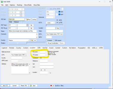

Hola buenas tardes, cuando añado un QSO no me sale en las casillas ITU y CQ automáticamente tengo que ponerlo manualmente. He mirado en la configuración pero no he dado con ello si existe.
Alguien me podría informar como hacerlo? si se puede.

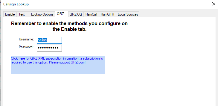

EA4AC
Mensajes: 1796
#396014  - 16 agosto, 2024 10:04

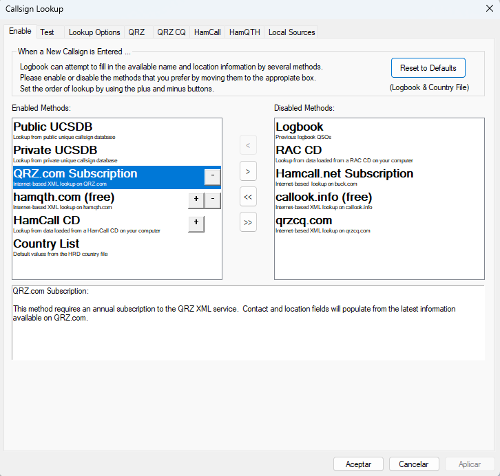

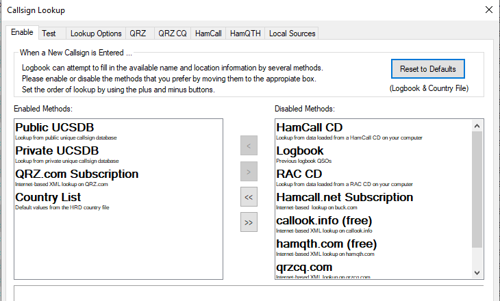

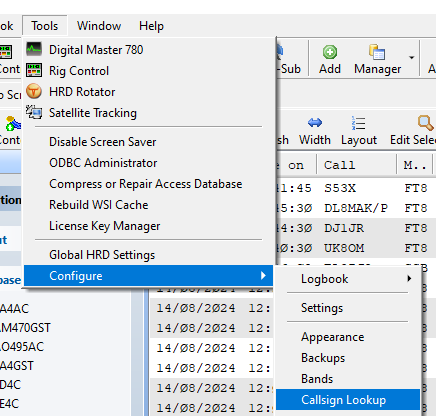

Imágenes de como configurar la búsqueda.
16 08 2024 10 01 55
16 08 2024 10 02 42
16 08 2024 10 02 31
16 08 2024 10 03 11

#396015  - 16 agosto, 2024 10:58

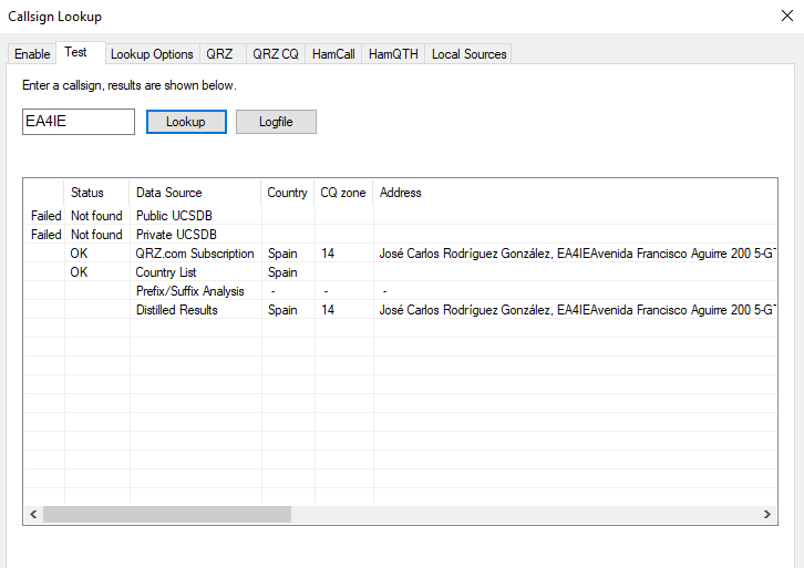

Buenos días Cédric, gracias por la respuesta y explicación, lo tengo configurado igual, el problema es que no estoy suscrito a QRZ.

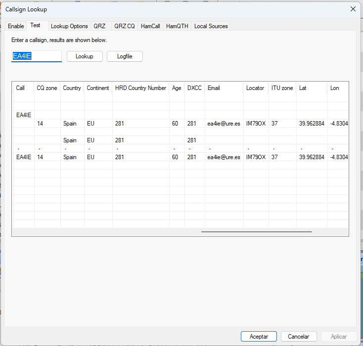

He probado incluyendo HAMQTH.COM y aquí si me salen todos los datos, pero hay muchos indicativos que no están dados de alta.
Gracias un saludo.
