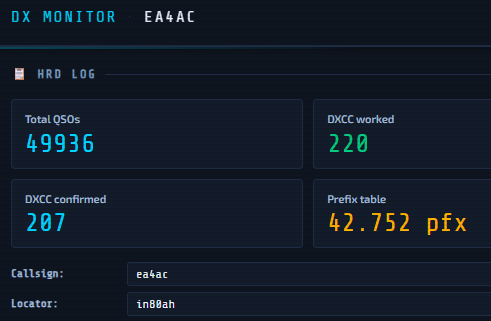

Lo simpático del asunto es que me ha reportado 220 países trabajados y 207 confirmados. Nunca había visto una aplicación que sacase un resumen tan rápido.

2026-04-12 06:38:56 [INFO] XML: EA4AC_2026_04_12_0633.xml — 49936 registros
2026-04-12 06:38:56 [INFO] Log loaded: 207 confirmed DXCC, 220 worked. No DXCC: 12

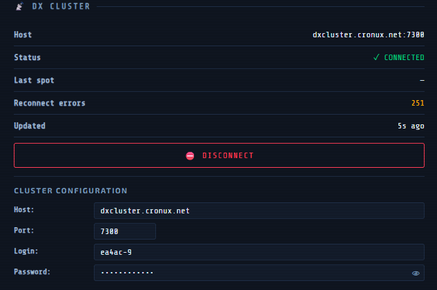

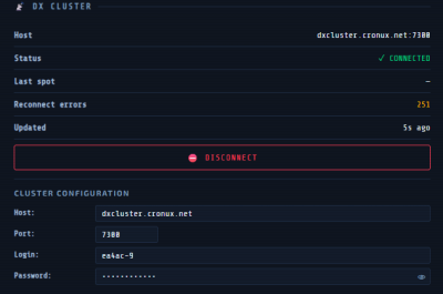

El error que mencionas de conexión tiene la pinta de un problema de DNS. DX Monitor necesita el dominio completo tipo:
ea4rch-5.dxcluster.net
Prueba y me dices.

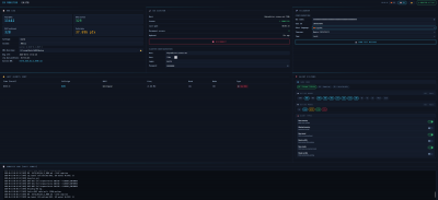

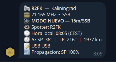

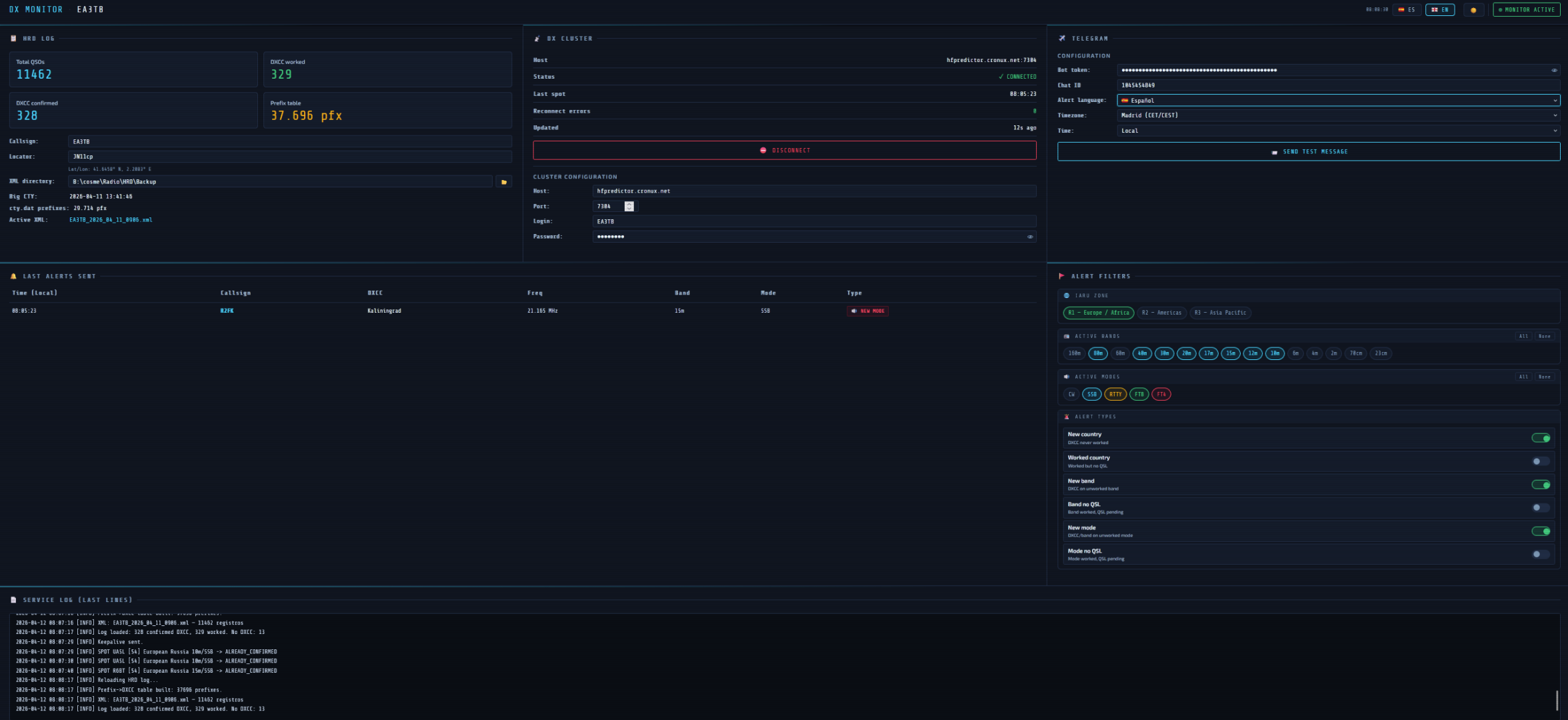

Para quien tenga interés en conocer como se ve os adjunto algunas capturas:
imagen
imagen

Conectado, continuamos.
12 04 2026   08 52 05
