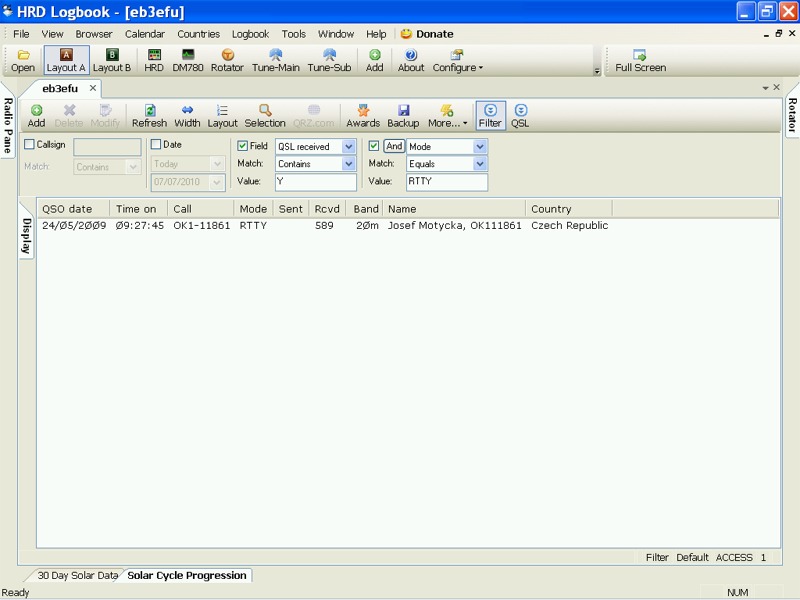

Estoy intentendo ordenar los contactos através de la opción filter, lo único que quiero es que me muestre solamente los contactos CONFIRMADOS (qsl received ) y solamente en RTTY, no doy con ello.
Alguna sugerencia?
Alguna sugerencia?
Haber si sale la imagen.
Salud

#113285  - 7 julio, 2010 19:01
Gracias Reyes eres un fenómeno
