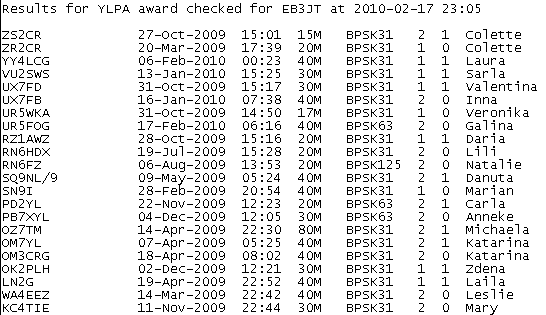

Ya se que este hilo es de HRD y no de EPC y sus diplomas, pero no veo dónde más puedo colocar esta información y que a la gente le interese ya que por lo visto HRD y EPC van muy ligados jejeje...
Bueno, al tema, hace tiempo que conseguí el diploma "YLPA" y al principio me cogió despistado porque para que el Ultimate EPC te cuente que el qso ha sido hecho con una mujer has de meter en el apartado de comentarios "#YL", a parte de que si en el qso no has pillado en nombre a veces no tienes ni pajotera idea de si el corresponsal es macho o hembra jejeje... pues bueno, aquí os dejo mi lista de YL por si alguno ha contactado con alguna de ellas y no tenía puesto que era una mujer...
Espero que os sirva de algo...

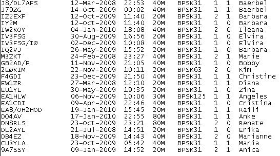

La segunda parte...

JORDI, buena info!!!
Claro que lo puedes colgar en este hilo, como bien dices al fin y al cabo tienen relacion!
Bueno,aclarame lo del #YL, esto va en el apartado COMMENT sin dejar un primer espacio entiendo?
Ah y me miro con calma tu lista de WOMANs hee hee...
Gracias y buena aportación, desconocia este diploma de solo mujeres!
JORGE

#98292  - 19 febrero, 2010 02:00
Ok, pues ahí queda puesto jejeje...
lo de #YL va tal cual sin ningñun espacio y según dicen en este campo sólo puede haber esto #YL sino no lo coje...
Vanga, a por la woman... jejeje.. también hay uno de chungo que son los faros (lighthouse) que el este caso ha de meterse #LH más la referencia, pero yo sólo tengo 5 faros metidos, vaya que costará un huevón tener el diploma jejeje...
