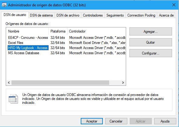

EA4AC
Mensajes: 1797
#38351  - 11 septiembre, 2016 17:41
Por lo que veo has borrado un conector de base de datos y no la base de datos en sí.
Por defecto existe una base de datos en HRD y se llama "HRD My Logbook"
Has borrado el conector de base de datos a la cual hace referencia una base de datos que arrancas con HRD.

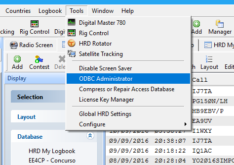

Vete a Loogbook - Tools - ODBC Administrator y mira cuales base de datos existen.
Por defecto solo deben existir Excel Files, HRD My Logbook, y MS Acess Database.
Ya nos cuentas.
Anexo imágenes para facilidad de localizar el ODBC Administrator.

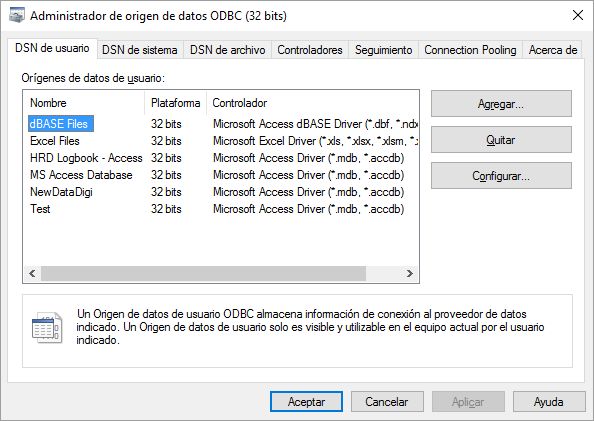

#38352  - 11 septiembre, 2016 20:06
Hola Cédric y gracias por responder.
adjunto pantallazo de lo que me comentas y creo que esta todo...
hace pocos dias cambie el pc, y creo que esto ma ha pasado despues de instalar
el office, no se si tiene alguna relacion pero despues de eso me da error.
Si te fijas pierde hasta la conexion del cluster, la primera linea sale con gris mas clarito y ya ha perdido toda conexion con la base de datos y con el cluster.
EA4AC
Mensajes: 1797
#38353  - 11 septiembre, 2016 21:01
Como has importado la bases de datos (o los datos de QSOs)?
Lo digo porque tienes una base de datos que se llama "My Logbook" con un DSN que se llama "HRD Logbook", cuando por defecto viene una base de datos que se llama "HRD My logbook" con un DSN que se llama igual, "HRD My logbook".
Lo del Office no tiene nada que ver. La desconexión del Clúster no tienen que ver con las bases de datos ni con Office.
