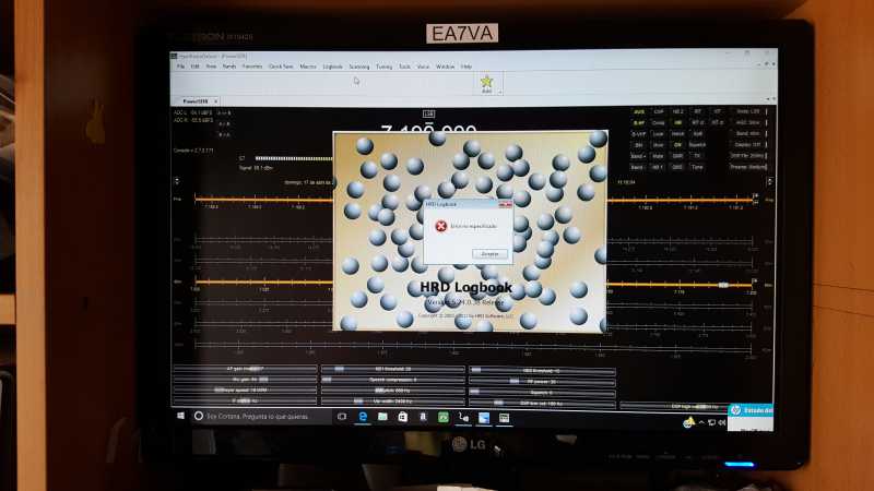

#38313  - 18 abril, 2016 12:08
Hola buenas, ¿ alguien me puede orientar? Resulta que estoy usando la v5 en la instalación no me dió ningún problema, pero al abrir el logbook, me sale un aviso" HDR logbook error no especificado" lo cierro y el funcionamiento es normal.¿ alguien sabe algo?
Gracias Saludos

#293504  - 18 abril, 2016 19:53
Buenas noches.
A mi también me pasa lo mismo. Ignoro la advertencia y me funciona correctamente.
Juan Pedro

#38314  - 18 abril, 2016 21:08
EA7EZ escribió:
Buenas noches.
Juan Pedro
Gracias Saludos
Rubén
A mí también me pasa en dos equipos en los que lo tengo instalado. Los dos tienen Windows 10

#293519  - 18 abril, 2016 22:05
Cuando arrancas el Logbook la pestaña de abajo que pone "30 Day Solar Data" se intenta conectar a una página web de donde baja los datos, pero hace un tiempo esa página cambió de dirección y ya no actualiza los datos de la pestaña.
Lo mismo sucede con la pestaña "Solar Cycle Progression" pero esta se conecta a otra distinta de donde baja los datos y también cambió la página y ahora no se actualiza.
Con alguna de las dos conseguí que me actualizara pero no se cual, la otra no la localicé o había algún problema de adaptación de los datos, no recuerdo exactamente que era.
No da ningún problema, llevo unos cuantos años funcionando así.
Pasa en Vista, W7 y también en el W10.

Buenos dias, al cerrar el logbook, ultimamente me sale este mensaje y me queda colgado el programa.
alguna sujerencia.
EA4AC
Mensajes: 1797
#38317  - 14 mayo, 2016 11:28
Borra el archivo de respaldo, que debe estar corrupto o es muy grande de tamaño.
En Windows 7, 8 y 10 está en:
C:UsersTU_USUARIOAppDataRoamingHRDLLCHRD Logbook
Es un archivo .zip
