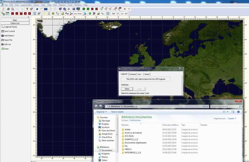

Hola a todos, despues de leerme dos horas de post, no he encontrado lo que busco. Alguien podria decirme como mostrar todo mi log en el mapa del HRD, para imprimirlo y ver todas las estaciones trabajadas en el mapa de la tierra, se que se puede pero al intentarlo me dice que debo subir la base de datos (.mdb) de mi log, voy al directorio del HRD pero no la encuentro. alguna pista.

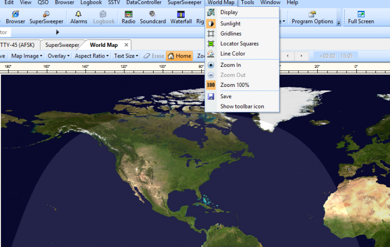

Tengo la versión 6.3 de HRD, pero no veo ninguna opción para hacer lo que indicas.
Donde has visto que deba subirse el una base de datos.
Esto es lo que veo en el menú.

Hola Cedric, que tal? desde la pantalla de Rig Control (no desde digital master) pulsas el boton de "Mapper" y desde ahi puedes representar tu log en el mapa, pero se te abre una ventana que te pide una base de datos de tu log (.mdb) pero no laencuentro, tengo que mirarlo con mas calma.

La base de datos de tus contactos está en :
C:UsersUsuarioWindowsAppDataRoamingHRDLLCHRD Logbook

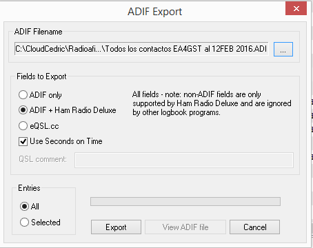

Bueno, lo primero que te aconsejo es que pongas a buen recaudo una copia de tus QSOs, exportalos usando la siguiente configuración:
