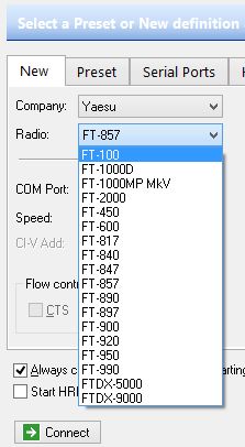

Estoy pensando en utilizar la última versión gratuita del HRD para controlar un FT DX3000 de Yaesu.
¿Alguno de vosotros lo ha utilizado así? ¿Algún problema conocido?
Gracias de antemano y un cordial saludo
JuanJo
EA3TA
Mensajes: 1158
#38265  - 12 octubre, 2015 19:41
Entre los equipos Yaesu para establecer la conexión no consta el DX 3000 en esa version 5.24.0.38 (La última si no me equivoco)
No se si las secuencias de control coincidirán con alguno de esos modelos.
EA4T
 EA4T
Mensajes: 665
#284224  - 12 octubre, 2015 19:56
El Ft-3000 no lo tienes por que es una versión muy nueva del Transceiver.
y evidentemente con la versión antigua del HRD no esta.
pero puedes intentar emularlo con el FT-2000 a ver si te lo admite.
y si no con los dos últimos.
Los FTDX a ver si tienes suerte.
La cuestión es probarlo.

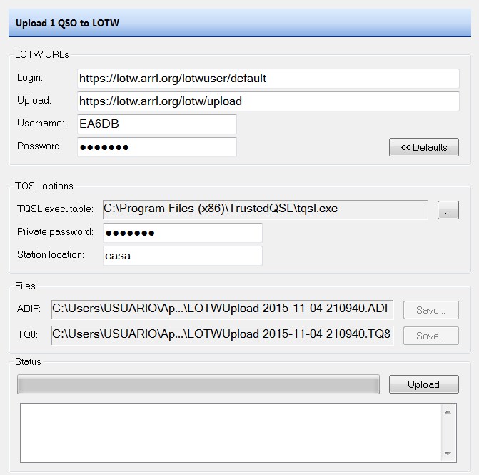

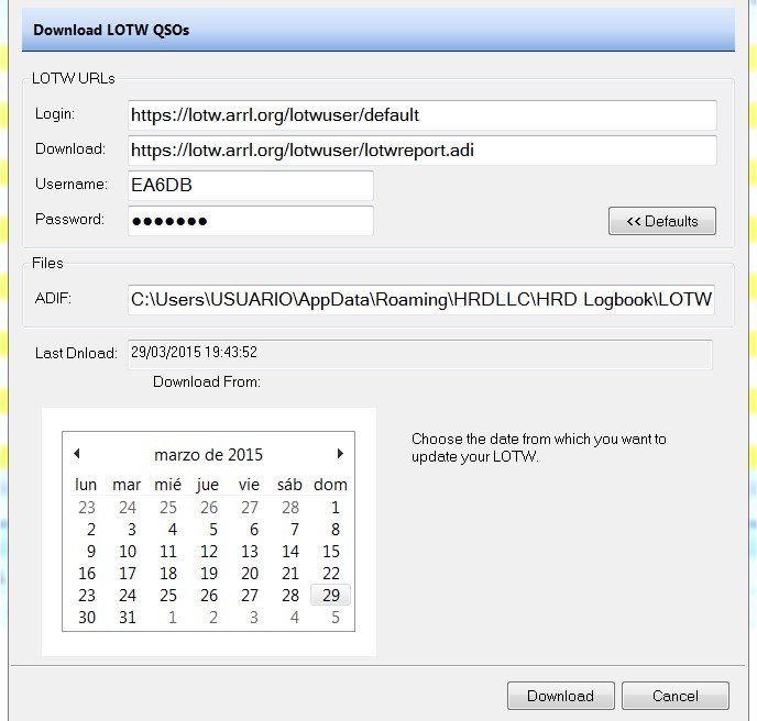

EA6B
 EA6B
Mensajes: 1290
#285277  - 4 noviembre, 2015 21:11
EB1ESK escribió:
Hola,uso el HRD 5.24.0.38 y el otro dia solicite el tema ese del loTW, recibí el archivo ese que te envian, y desde el log del HRD puedo enviar y recibir las confirmaciones de LoTW, pero al abrir en el log online HRDLOG.net, no me sale el rombo ese que deberia salir , he configurado HRDLOG.net como dice en su web, ¿alguna idea?
GrACIAS Y UN SALUDO. :dry: :laugh:
Me parece que no lo haces correcto esto que comentas.
Si has recibido el archivo con los correspondientes Certificados por parte de LoTW lo tienes que instar en el TQSL para que esté operativo.
Lo del HRD es otro tema:
El HRDLOG no tiene nada que ver con el LoTW son dos logs completamente diferentes. Tienes que ir al apartado de LOTW > upload y una vez dentro tienes que terminar de configurar esta pantalla para que puedas subir los qsl al sistema y si los quieres bajar pues lo mismo pero alreves.
Mira esta captura a ver si te orientas un poco.
