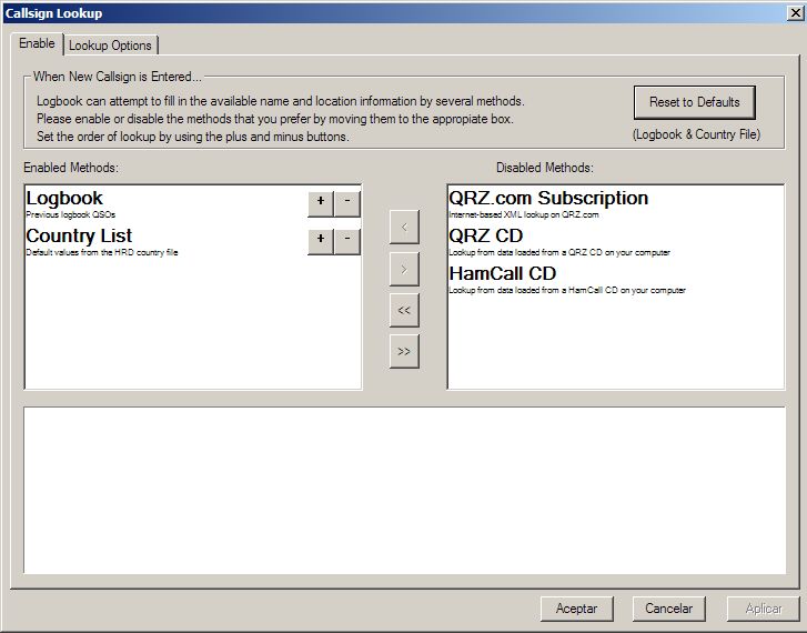

EA5KD
Mensajes: 376
#244679  - 3 febrero, 2014 09:39
Hola buenos dias.
Sí, es lo que me temia, que no me habia explicado bien, bueno...voy a intentarlo otra vez.
En la pantalla superior del Waterfall, donde se decodifica y sale el texto decodificado, cuando clickas sobre el indicativo que en ese momento esta o que quieres saber sus datos, con el boton derecho del raton, sale un menu contextual en el que aparecen varias opciones.
" Callsing " " Rcv " "Name " y otras mas.
Bueno pues si clickas por ejemplo en el " Callsing ", a la izquierda de la pantalla esta el menu del Log, deberian rellenarse todos los campos ya que los importa de QRZ, pues solo se inserta el indicativo y me indica mediante un mensaje que aparece en la parte inferior del menu " Call not Found " y aparace durante solo unos segundos.
En el menu contextual que indicaba anteriormente, una de las opciones es " http://www.qrz.com/db/XXX " pues si clickas ahí, te lleva al QRZ y claro, te da todos los datos del indicativo.
No se si está mejor explicado pero a ver si teneis alguna idea.
Toni EA5KD

EA3TA
Mensajes: 1158
#244716  - 3 febrero, 2014 16:22
EA5KD escribió:
Gracias Humberto, lo instalare a ver que tál funciona.
De momento NO soy de pago de QRZ.COM.
Lo que me parece raro es que pinchando en el enlace que aparece en el menu, sí que me aparecen los datos, sin embargo esos mismos datos no se copian en la ventana de la izquierda.
A mi ni me sale el nombre, cosa que a tí sí.
No se seguiremos investigando.
Gracias por el aporte.
Toni EA5KD
Veo que ya te lo han aclarado.
Si tuvieras la suscripción tendrías que configurarlo en esta pantalla:
