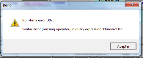

Hola tengo una consulta por si podeis echarme una mano despues de hacer el concurso nacional de fonia con rgfacil el listado me lo saca en adif como puedo hacerlo para sacar el listado en cabrillo,tambien he intentado exportarlo a rg 40 y me sale este error adjunto pantalla por si algun colega puede echarme una mano gracias

ok solucionado

#306244  - 16 enero, 2017 09:26
Una vez importado a RadioGes hay que ir a la Utilidad "Renumerar Libro de Guardia" para que le asigne un número de QSO y ordene los QSO en relación a la fecha y hora. Si no se ordena saldrá el error 3075 que dice que el NumeroQSO = "espacio en blanco".
Después de importar te sale una advertencia de que tienes que aplicar la opción de "Renumerar Libro Guardia" que por lo visto no habías aplicado.
En cuanto al RaFacil tienes las opciones en la propia pantalla del concurso F8 (Exportar en ADIF) y F6 exportar el LOG en cabrillo.
Aunque parece que ya lo has solucionado lo explico por si algún usuario tiene dudas sobre ello.
