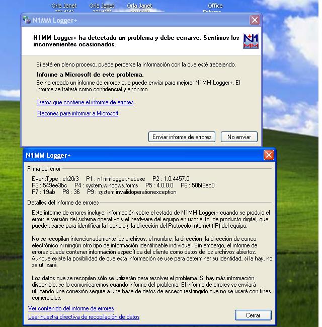

Hoy he instalado el N1MM + y me sale este error según lo ejecuto:
¿A que puede ser?

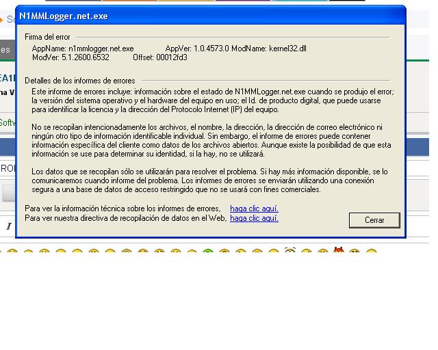

El error hace referencia a una librería dinámica de Windows = kernel32.dll
El resto del mensaje es información sobre el tratamiento de errores y confiodencialidad. N1MM+ es una aplicación todavía poco estable. Yo la he instalado y me he suscrito a un grupo de correo que recibe algo más de una docena de correos sobre bug.
Yo lo he utilizado en un par de concursos sin problemas graves y lo he instalado también sin problemas. Sería necesario revisar que SO utilizas Windows, XP, 7 de 32 o 64 bit. Te puedo asegurar que en un W7 de 64 bit funciona en concursos de CW.
Tratándose de un error que afecta al SO y si no dispones de ayuda específica, lo que mejor funciona es desinstalar completamente el programa. Borrar todos los archivos relacionados. Asegurarte que tanto el hard como el SO es compatible 100% y volverlo a instalar. Es muy sencillo. primero se instala el programa básico y lugo la última actualización.

Despues de instalar la versión que me dices me sale otro error:
Y este es el archivo del LOG ERROR de la carperta del N1MM
