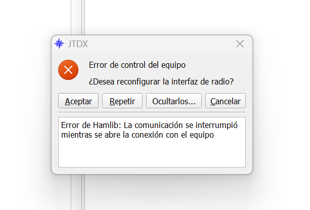

Buenos dias, como dice el anunciado no hay manera de conectar la radio con el programa, e incluso con HRD.
Este es el mensaje que da el JTDX
He actualizado el Hamlib pero sigue igual.
Ayer funcionaba perfectaamente y esta mañana nada más arrancar me ha dado este error y no consigo que se comuniquen
Alguna sujerencia

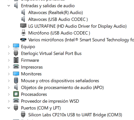

En el Administrador de Dispositivos veo en el apartado de Entradas y salidas de audio tanto el altavoz y micro USB CODEC, pero en los Puertos COM solo veo el número 3 no los virtuales.
Lo he probado varias veces siguiendo las instrucciones y nada, no reconoce los Drivers que me los he bajado de la pagina de ICOM

El Icom 7300 solo te crea un puerto, en tu caso, es ese COM 3. En esa pantalla que has puesto, no parece haber nada raro, ojo solo le eche un vistazo.

En la captura están los puertos de audio entrada y salida

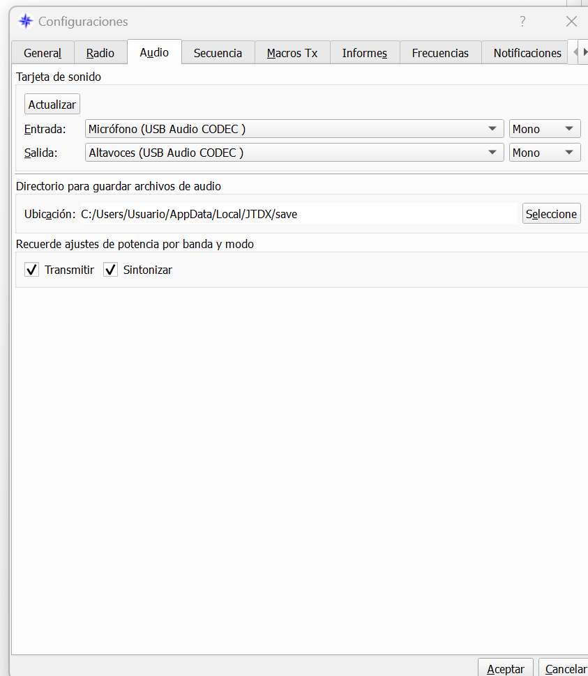

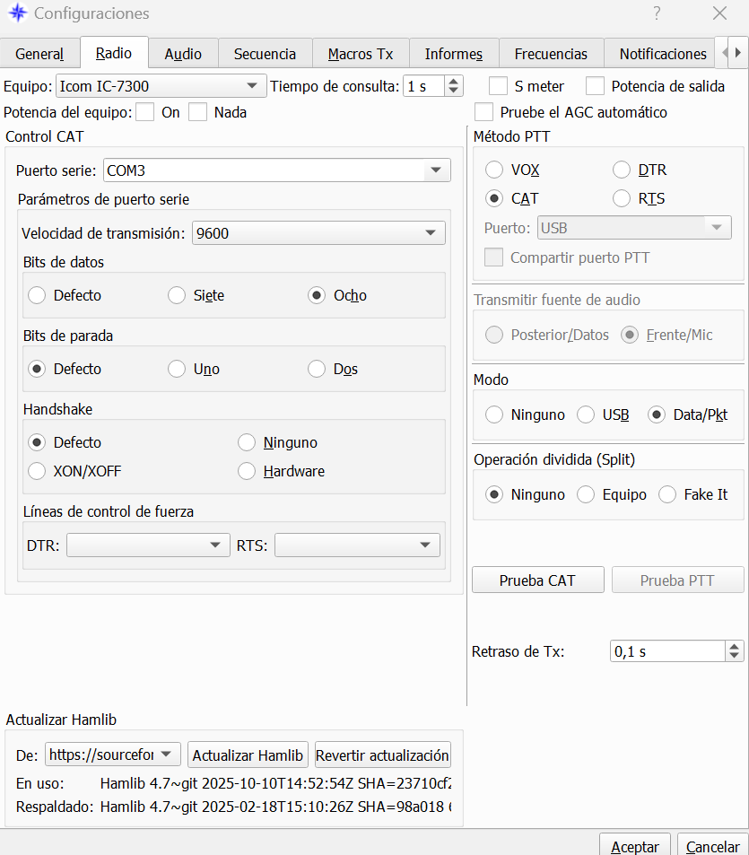

Como tienes configurado JTDX para la Radio? Captura de pantalla ayuda.
Decodifica señales?
Captura de pantalla de JTDX de configuración de Audio; La de puertos ya está.

Pantallas como lo tengo

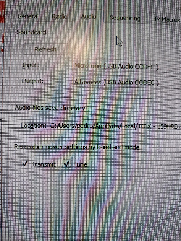

Mensajes: 2171
#413141  - 12 julio, 2026 22:53
En JTX ve a Settings - Audio. Última sección.
