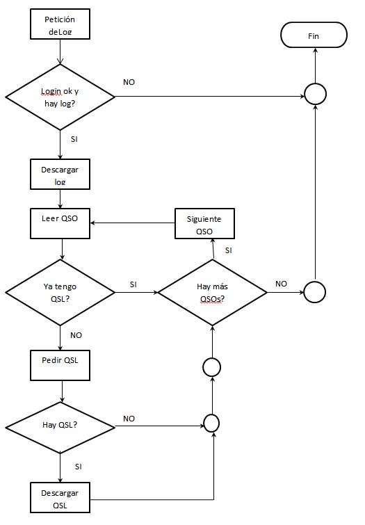

El programa verifica si ya tienes la QSL descargada y no la baja otra vez. Lamentablemente todavía no he encontrado la información respecto a las QSLs disponibles y los contactos de los que no tengas la QSL volverán a ser verificados. Voy a poneros un diagrama de lo que ejecuta el programa (son todo peticiones y respuestas HTML).

Si alguien puede aportar algo, que no se corte. Este es el diagrama de flujo (simplificado) del programa:

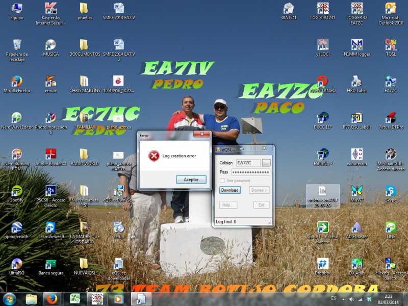

EA7ZC
Mensajes: 447
#253230  - 2 julio, 2014 00:26
Hola saludos pues a mi no me furula que hago mal ??'
un saludo
paco
EA1II
Mensajes: 45
#255574  - 2 julio, 2014 06:12
Hola Paco,
Una posible razón es que tengas muchos QSOs (pero muchos, muchos, 20mill, 30mill, o más), y el programa da timeout antes de que a la web le dé tiempo a preparar la respuesta.
Es un problema que he descubierto al preparar la siguiente versión que está al caer.
Un poquito de paciencia. A ver si consigo sacarla en un par de días.
Gracias a todos.
