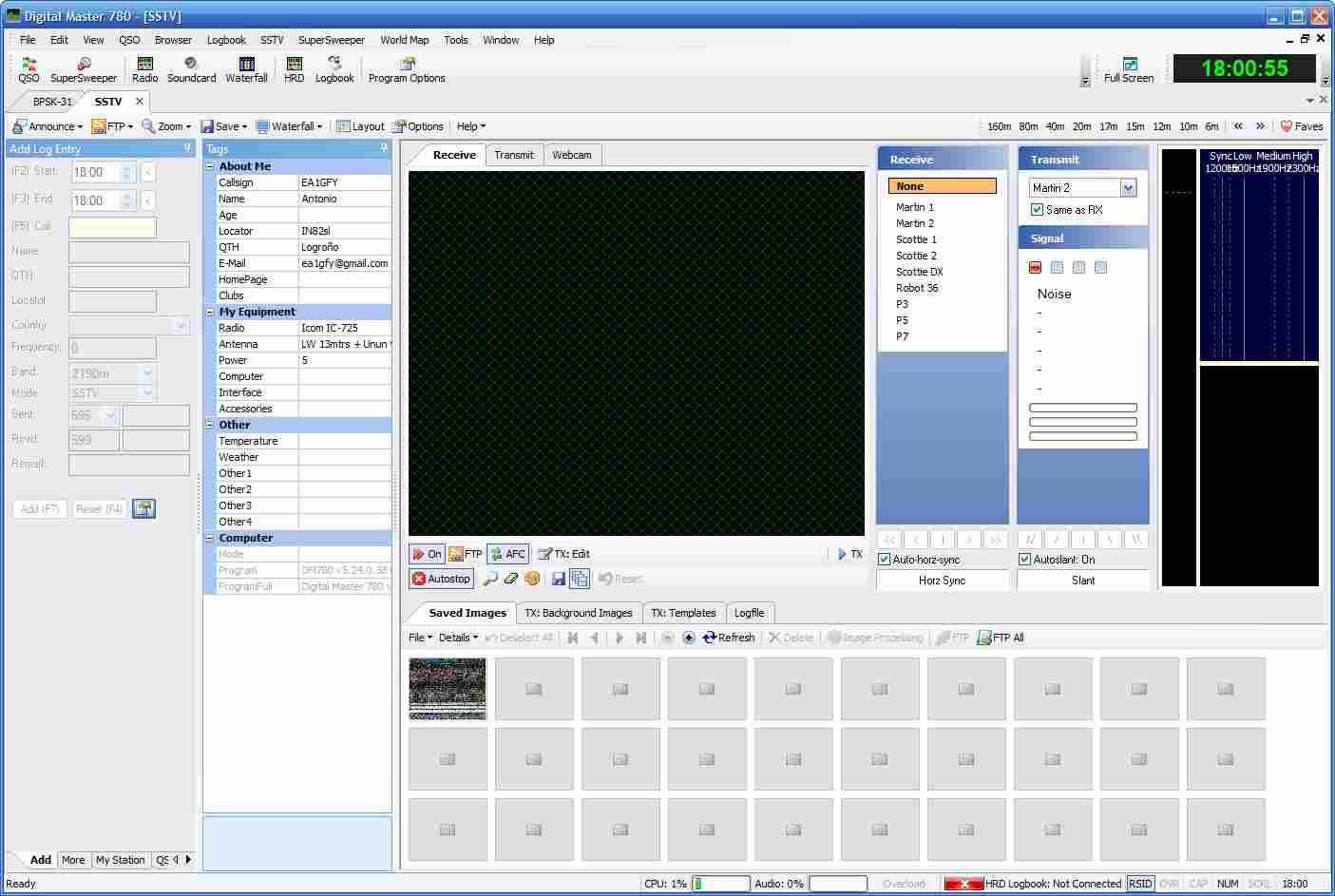

En el Ham Radio Deluxe, al menos en la última versión gratuita, el programa para hacer digitales incluido, el DigitalMaster 780, lleva también SSTV, una versión del qsstv (el que existe para linux) muy antigua (Te he pegado una imagen de como se ve la pantalla de SSTV). Si tienes configurado los modos digitales en el Ham Radio Deluxe, también te funcionara el SSTV. Sino tendrás que configurar la tarjeta de sonido y el ptt para usarlo como si fuese PSK o RTTY (esos modos "viejunos" de hace unos años que ya casi hemos olvidado con el FT8 😉 ).

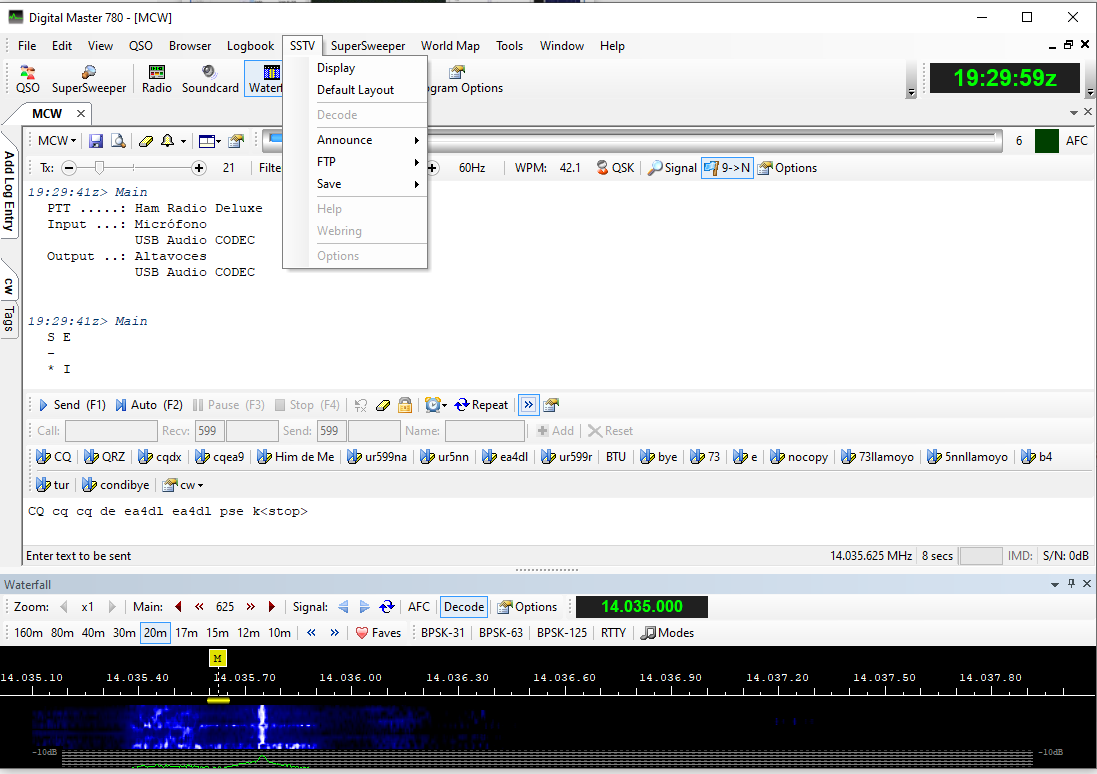

 Es la version 5.24. En la version 6 me imagino que será igual. pincha arriba en sstv y luego en display
