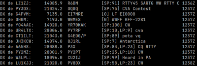

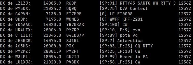

Ejemplos reales:
Interpretación de las etiquetas:

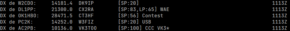

Ejemplo:
 Formato de la predicción: [SP:<REL %>,LP:<REL %>].
