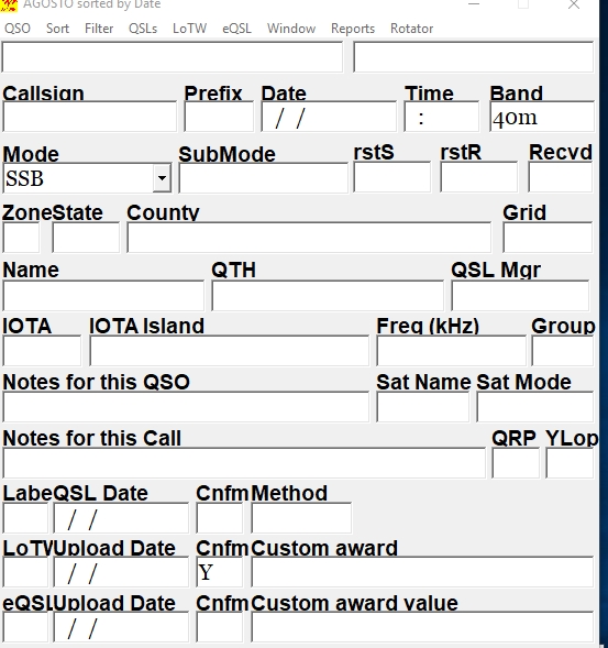

Hola ,yo tengo el 903 y con f8 marcas las casillas correspondientes y me sale bien ....pantalla ejemplo con qsl lowt Y en 40m ssb
dx4win

Sin embargo yo me quejo de que en el diploma dme -Custon award value -- no sale el nombre del dme en la otra versión si salia , le envié 3 correos con fotos de antes y después y tarari que te vi se me fueron por los cerros de Ubeda en la repuesta aunque si sale por otros sitios esa para mi era mas cómoda
