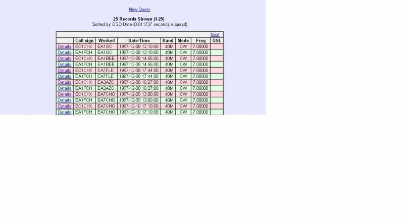

Pero ahí solo se ven los que envías tu ¿no?
Otra duda, yo junte los log´s del indicativo de EC con el de EA para el LOTW, es decir, para que me valieran mis QSO´S de EC con los QSO´S de EA. Pero me sale esto:
¿Esta bien?

Pienso que está bien.
De todas formas si tuvieses alguno confirmado te aparecería en el apartado QSL el país confirmado

Pedro saludos....
Sospecho que cometistes el error de subir todo tu log, firmandolo con tu certificado de EC y volvistes hacer lo mismo con tu certificado de EA, por eso te salen los qso duplicados.

Ok, ¿y hay alguna forma de solucionarlo?

1º No se puede borrar un log que se ha subido a lotw.
