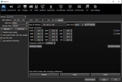

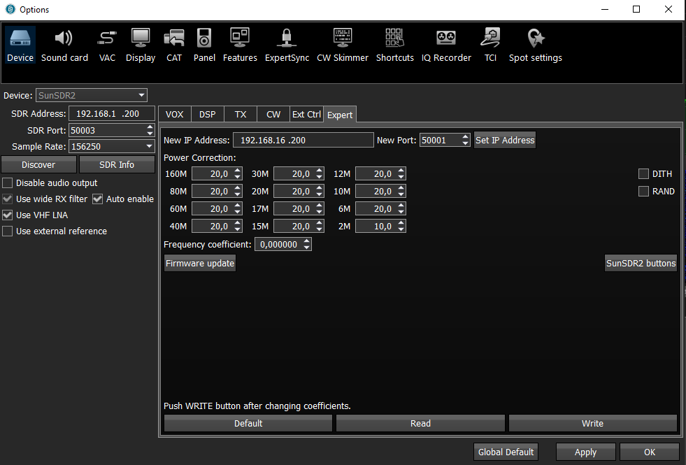

La configuración IP queda grabada en el equipo. Me imagino que te refieres a esa. Así que por mucho que instales y desinstales te va a aparecer la que tiene el equipo grabada. Para cambiarla entra en opciones (Options), Device y pestaña Expert y escribe la nueva en New IP Adress y pulsa en set IP adress para grabarla. Por último si no te la toma pulsa en write (aunque creo que esto solo era necesario si cambiabas los valores de los coeficientes de potencia). Tendrás que tener para ello el equipo conectado por red al ordenador en el mismo rango de IP de tu tarjeta de red o no podrás cambiarla.

Hay programas que usan el puerto 50001 que viene por defecto. Por ejemplo el Anydesk que se usa para entrar remotamente al ordenador (similar al Teamviewer) usa ese puerto. En mi caso yo lo tuve que cambiar por el 50003 para evitar conflicto de puertos y que me funcionara bien el ExpertSDR.
