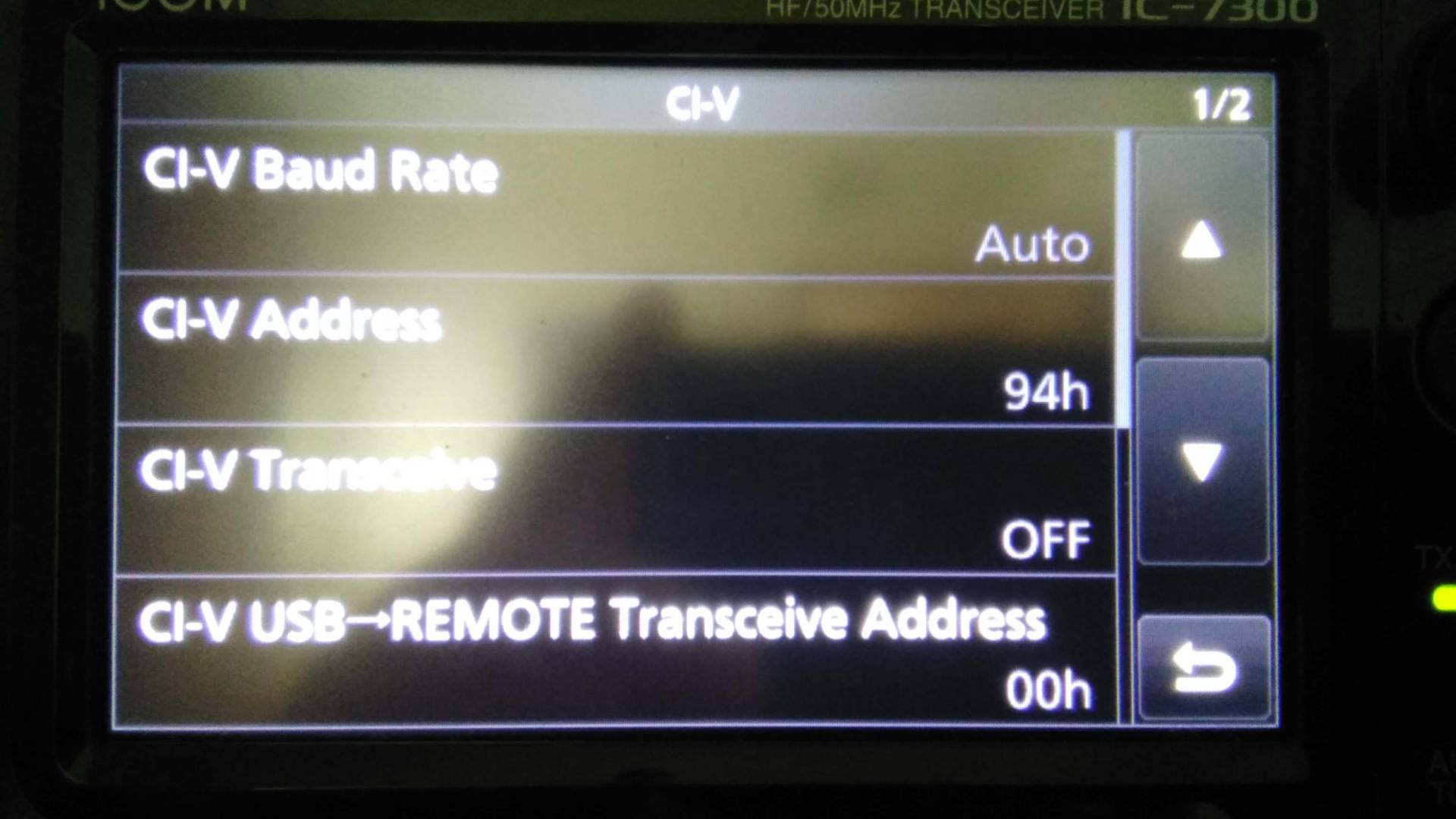

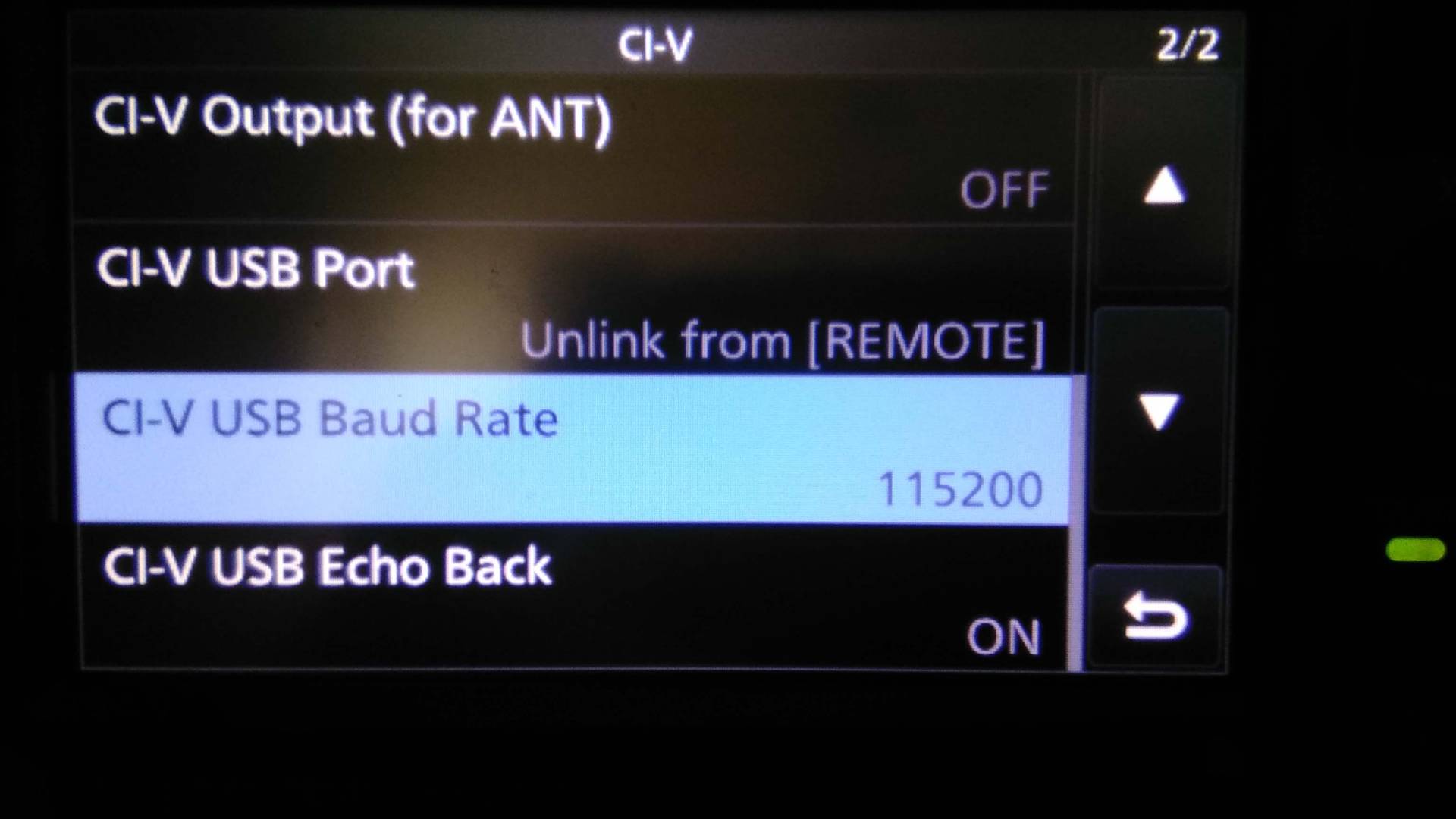

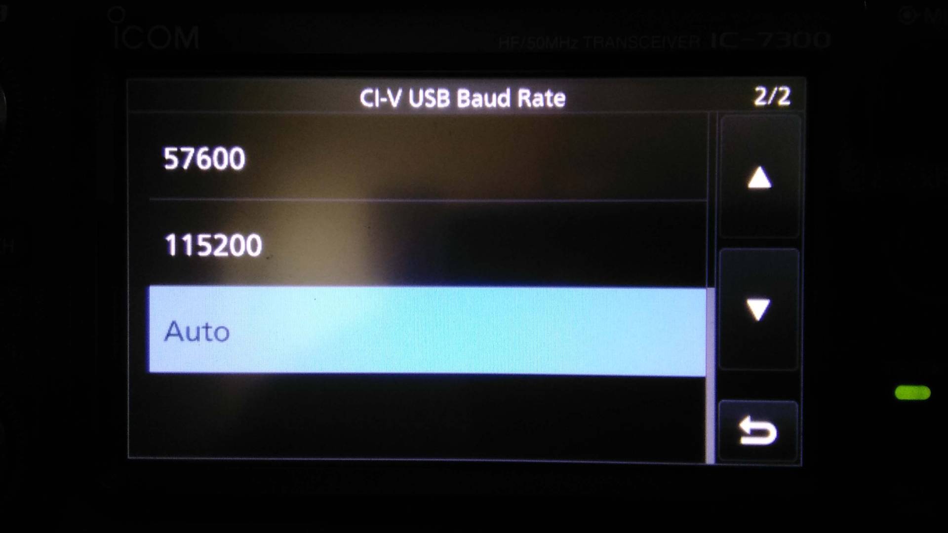

EA4ETU
Mensajes: 368
#410691  - 18 abril, 2026 18:34
03
Para hacer FT8 con la IC 7300 te voy a pasar una ayuda que tengo. Para subir o bajar potencia solo hace falta que lo hagas desde el programa de FT8 y no tocar nada de la IC. Yo lo hago así y funciona al 100%.
Preparar el IC 7300 para hacer digitales. (Recordar que para hacer digitales siempre antes has de poner la IC 7300 en modo FT8. Tocar la tecla menú de la IC 7300 y entrar en el menú 2. Ahí darle al icono “FT8 PRESET” y poner “FT8”. Recuerda cuando ya no vayas a hacer digitales en volver a poner dentro de ese menú la opción “Normal”
En la Icom 7300 has de poner los datos de esa manera siguiendo los pasos de las fotos de abajo:
01
02
Ese menú preconfigurado en la IC de FT8 ya te pone los parámetros automáticamente para hacer FT8 sin tocar nada. Recuerda poner los datos de las fotos tal cual.
Santi. 73
