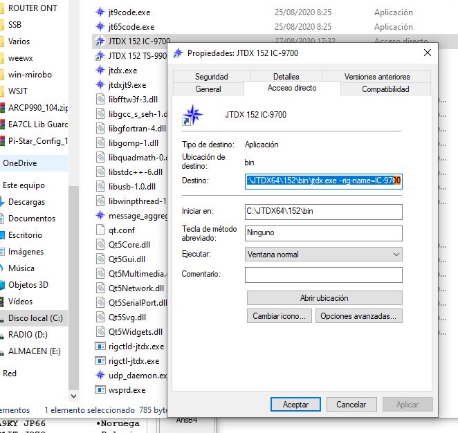

#353422  - 23 septiembre, 2020 19:05
@ea2elu
En la carpeta de JTDX hacer boton derecho del ejecutable nuevo acceso directo para cada equipo:
acceso directo nuevo
propiedades acceso directo

#353607  - 27 septiembre, 2020 20:06
@ea2elu
EA7CL te lo ha explicado antes: tienes que crear diferentes accesos directos por cada nueva instancia de JTDX que quieras configurar. Haces copias del acceso directo original de JTDX y los pegas en el escritorio poniéndole un nombre identificativo. Como cada instancia estará configurada con cada equipo le pones el nombre del equipo en cada acceso directo. Ejemplo JTDX IC-9700, JTDX FT-2000 etc. En total debes tener 3 accesos directos en el escritorio.
El acceso directo original lo dejas como está, y los otros dos accesos directos que has copiado, los editas pulsando botón derecho del ratón encima, escoges Propiedades y les añades esto al final del campo DESTINO:
--rig-name=nombreequipo
Ejemplos:
--rig-name=IC-9700
--rig-name=FT-2000
Mira la captura de pantalla que te ha puesto EA7CL que se ve muy claro. Y como te expliqué en mi mensaje, cuando ejecutes estos iconos te creará una carpeta en C:\Users\tu_usuario\AppData\Local\ por cada instancia donde se guardarán los QSO y la configuración correspondiente (el fichero JTDX.ini). Siguiendo los ejemplos anteriores, tendrías 3 carpetas:
C:\Users\tu_usuario\AppData\Local\JTDX (la original)
C:\Users\tu_usuario\AppData\Local\JTDX IC-9700
C:\Users\tu_usuario\AppData\Local\JTDX FT-2000
Así cuando abras cada instancia (o sea cada icono nuevo que has creado) podrás configurar cada instancia de JTDX como quieras, asignando el equipo que quieras, audio, etc. Espero haberme explicado ahora mejor.
Esta publicación fue modificada hace 6 años 2 veces por EA3GCV
