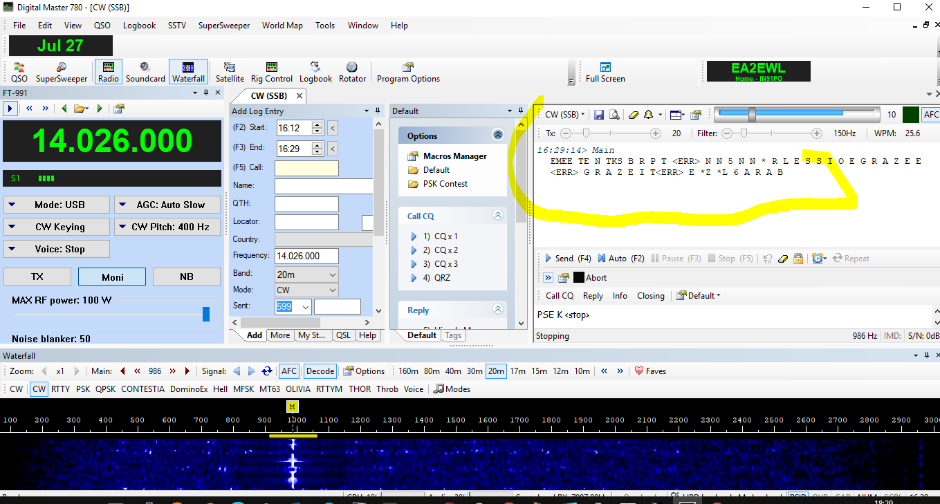

FT-991A, con USB con ferritas, de alta calidad... consigo conectar el equipo, recibir y transmitir con esos COM virtuales (En el coche con una antena móvil y un FT897 lo escucho perfectamente) pero tan sólo soy capaz de visualizar algo como ésto:

Un ejemplo más... con señalesde 9, 9+20...
CQ NIQ DE IZ5TJD/7 K
CQ CQ DE IZ5TJD/7 K E R B E S I <AR>
E A 3 ? ? I
E A 36 I S E A*B E S D E I Z5 T J D / 7 RP T 5JS 5 1 N *B E A25 EA3B E S D E I Z5TJD* 7 K E E
EA 3B E H DE IZ5TJD/ 7 OK J * RI C CAR D O QNH G OR G O G L I N E E N*ER *O CI A O** X EE
** CI' *L B * O D*O E =EE

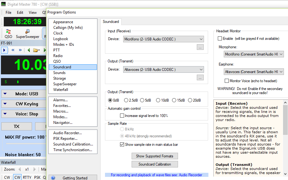

configuracion de la tarjeta de sonido?
Si lo pones en CW sin ser CW(USB)????

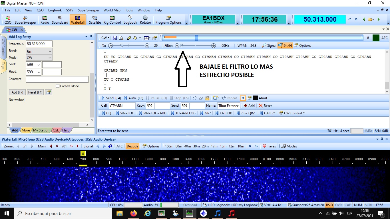

adjunto imagen para que veas como lo tengo yo.
DM780

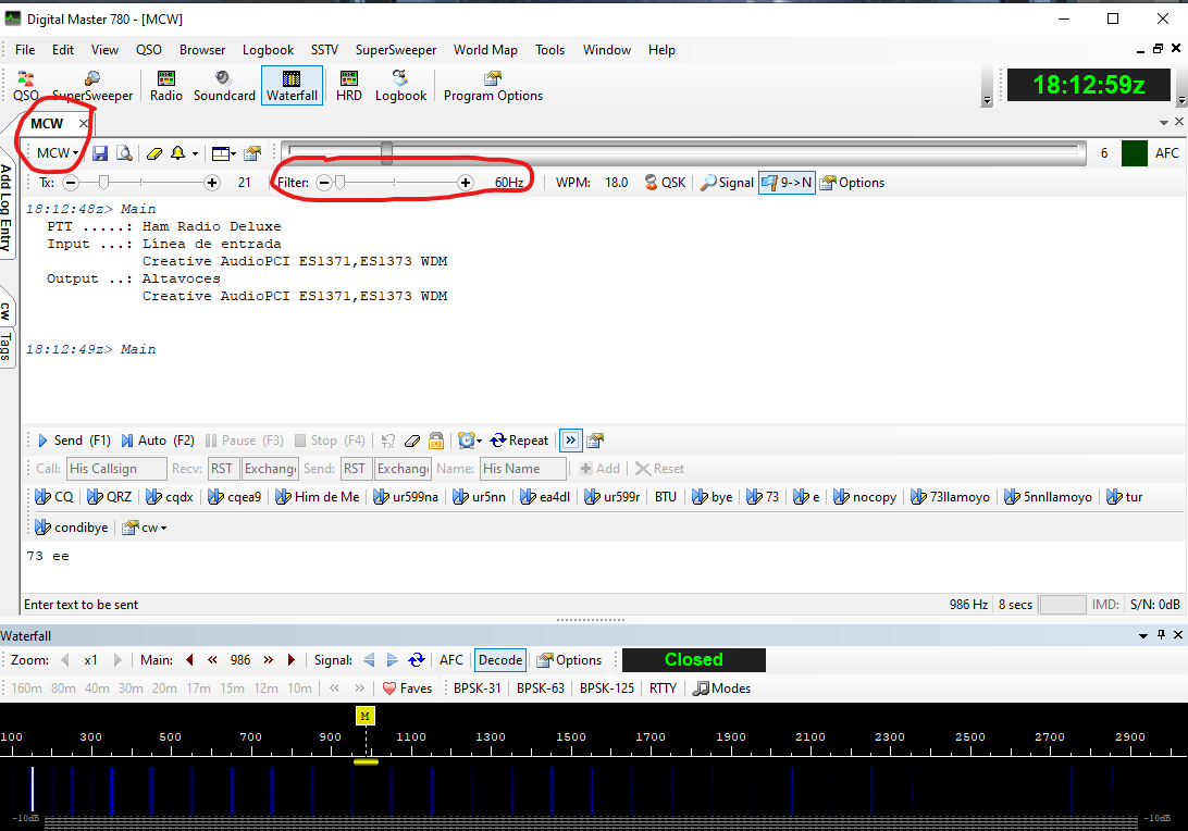

Prueba con la version 5 (la de gratis) usando el modo MCW... eso si, achica el filtro hasta 50-60hz. Al menos con una FT1000 y con una ic7300 han dado buen resultado.
Para que te hagas a la idea, tengo instaladas las dos versiones del HRD, la 5 y la 6. Utilizo el cat de la version 6 pero a la hora de usar el digital master, utilizo el de la version 5, junto con su logbook.
La captura es de la version 5.24.0.38 del digital master, y los datos de tarjeta y puerto com no valen ya que hace tiempo que no lo utilizo.
Ya me contaras resultados.

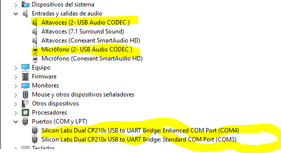

La tarjeta de sonido del PC no se usa...  en realidad el FT991A usa un USB que, con unos drivers que instalas en el PC, te crea una tarjeta virtual que es la que usa... así como dos puertos COM... mira:
Y no tiene mucho más... salvo los ajustes propios de comunicaciones RTS... pero eso está bien, conecto al transceptor a la primera y de hecho me oigo en un FT897 desde el coche... vamos que emite y recibe...

ya que lo comentas, ten cuidado. La 991A crea dos puertos, uno para cat y el otro para sonido. revisa cual es cual.

Perfecto, ahora la configuracion de la tarjeta de sonido en el DM780.
no tiene nada que ver la versión, yo he tenido las dos, la gratuita y la de pago y van igual de bien.
