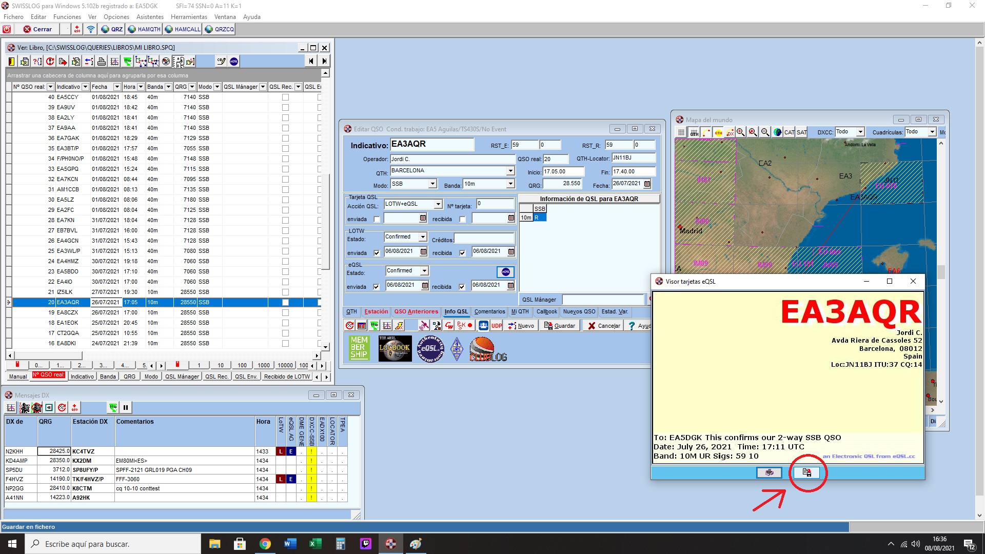

Para vuestro conocimiento, Swisslog permite visualizar las tarjetas directamente en los QSO confirmados por eQSL (una vez hecha la sincronía automática con eQSL). Es un visor en una ventana flotante que puede redimensionarse hasta ver la tarjeta a pantalla completa, y permite imprimir y guardar la tarjeta en el disco duro también. Swisslog asigna automáticamente como nombre de fichero en el formato:
Indicativo_AAAAMMDD_Banda_Modo.
Se puede asignar el nombre que se quiera, pero Swisslog sugiere éste para evitar el riesgo de reemplazar un fichero existente si guarda una nueva tarjeta QSL para la misma estación. Realmente no es necesario guardarla porque siempre puedes ver la QSL al momento. Pensad que esa estación puede haber cambiado el diseño y así siempre ves la mas actual. Pero eso ya cada uno. Echar un ojo a este enlace para que veáis como se ven (es un texto muy corto):
https://www.swisslogforwindows.com/spanish/Help/Features/Image%20viewer.htm

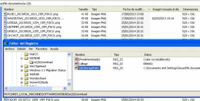

En efecto era una utilidad de WD5EAE que ahora ya no se encuentra disponible ni es operativa.
Y como puedes ver, conectaba a e.qsl y en una carpeta determinada te iba guardando las imágenes de las e.qsl's
Por algún lado leí que e.qsl evitaba que se hicieran estas llamadas con el fin de sobrecargar sus servidores, pero es eso, algo que leí.

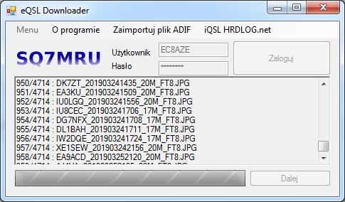

eqsl downloader. Te permite descargar un adif y las imágenes de tus tarjetas. Eso si, agárrate los machos si tienes muchas, porque tarda bastante...
En santo google tienes fácil el enlace de descarga.
Javier, gracias ya comencé la descarga a esperar

#363486  - 12 junio, 2021 13:22
descarga de Qsl
Así va la cosas

Con (eQSLcc downloader),
Se descargaron unas 8.000 Qsl en un poco más de una hora
Muchas gracias Javier, EA4DL

Al menos a mi con poco más de 100.000 imágenes eQSL para descargar... Intentándolo varias veces y con diferentes maquinas.
El programa eQSL Downloader se resetea.

Has probado descargarlas en paquetes de (10.000 imágenes), ya te digo descargue 8.000 imágenes en una hora aproximadamente

Jose, aquí te mendo 2 capturas de como archivar la captura en el PC, la descarga en jpg y se ve sin ningún problema, imagino que para descargar 8.000 hacerlo a mano es una putada gorda, pregunta a Jordi a ver si se podría automatizar con una selección y descargarlas todas a la vez.
TEQSL
TEQSL1

#365765  - 8 agosto, 2021 21:04
Desde Swisslog sólo se puede descargar una a una. Pero realmente guardar la QSL tampoco tiene mucho sentido porque la imagen no se acepta en ningún sitio. Bajándola al instante te aseguras que ves el último diseño que haya puesto el corresponsal. Esto es como todo, muy personal, pero las imágenes de eQSL no se aceptan como confirmaciones. Son las confirmaciones de eQSL (y si eres miembro AG) que es lo que se acepta en los diplomas que tiene eQSL y los diplomas que aceptan las confirmaciones de eQSL,
