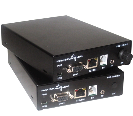

Mensajes: 8491
#127468  - 6 diciembre, 2010 16:45
No lo he comprobado pero puedes mirar esto;
http://www.remoterig.com/
The Remoterig system also includes a unique solution for operating CW over Internet, with among other things a built in CW-keyer.
No es barato pero perece efectivo. Si además es una radio tipo TS-2000 o IC-706, puedes conectar en remoto el cabezal del equipo directamente a este aparato !!
