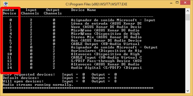

Cuando pulso F2 en WSJT me aparece un menú con las opciones audio in y audio out ambas están en 0. Cómo le especifico la tarjeta de sonido?

Cuando arrancas el programa te abre tres ventanas. En una de ellas te aparecen los dispositivos de audio. Hay te indican con números cada dispositivo así como la entrada y salida que le asigna el WSJT. Esos son los que tienes que poner dependiendo de tu configuración. Te pongo una captura de lo que me aparece a mi. Te he señalado en rojo la columna en la que aparece la numeración que tienes que poner en el "setup" del programa según tu dispositivo de audio que vayas a usar. El 0 es por defecto el del sistema.

Gracias Antonio. Lo haré tal y como dices a ver si lo consigo.
