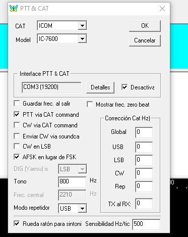

Buenas noches, agradecería ayuda para poder configurar dicho programa con el Icom
En el menu PTT & CAT tengo marcado PTT via CAT y en detalles RTS -- PTT y en DTR ---CW si bien he probado otras combinaciones y no hay manera de poder trasmitir sin embargo recibo pero todo está codificado en cualquier modo.

#361228  - 8 abril, 2021 14:25
Buenas tardes Joaquin, lo primero de todo mandé en su dia la misma pregunta al bloc que tienes pero hasta la fecha no he recibido respuesta, no se si está operativo o no...
El equipo es una Icom 7610 conectada al USB.
Con otros programas el HRD el WSJT-X me puedo conectar sin ningún problema.
El tema de los menus no tengo que tocar nada ya que entiendo que si con los anteriores funciona tendria que funcionar con este, pero de momento imposible.
Lo que comentas sobre la descodificación será esto que no recibo nada...
Screenshot 1
Screenshot 2

El CAT te funciona??
Prueba a selecionar en Model: Other en vez de IC-7600 y pon la dirección 98h
En la velocidad pon 115200 Baudios
Por supuesto desmarca la casilla Desactivar

Hola Mateu:
No hago CAT, nunca lo he usado cuando tenía mi equipo. Sin embargo, he comparado las imagenes tuyas con las que me ha mandado otro colega de con un Yaesu FT 1000.
La única diferencia que aprecio es que él tiene en la primera pantalla que mandas, es desmarcada la casilla DESACTIVAR y en la parte de abajo, en modo por defecto, tiene PKT en lugar de USB, aunque me creo que es más por el propio Yaesu FT1000.
Tal vez sea de ayuda. Siento no poder ser más útil.

Hola Mateu
Que versión utilizas?
Es extraño que con otros programas te funcione y con el MIXW no.
La única diferencia importante que veo en tus pantallazos es en la casilla DESACTIVAR desmarcada pero imagino que la actives puesto que sino no te funcionaria el CAT y no verías que cambia la frecuencia, yo tengo prácticamente la misma configuración y me funciona perfectamente.
