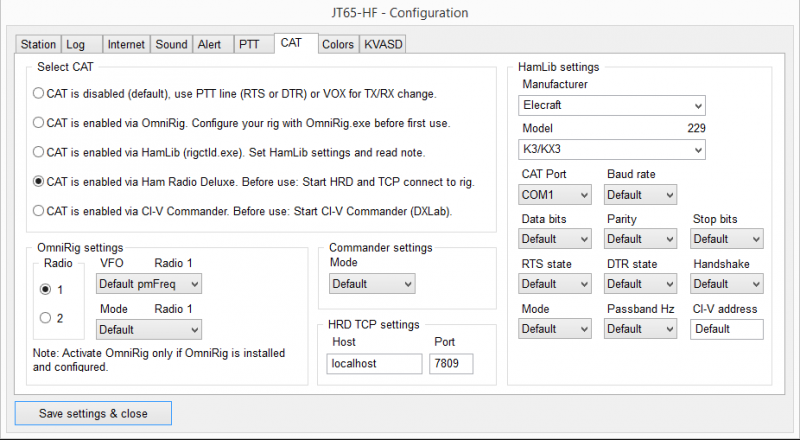

6.- CAT
Escoger "CAT is enable via Ham Radio Deluxe..."

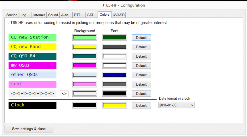

8.- COLORS
Ajustar los colores de los QSO a gusto.

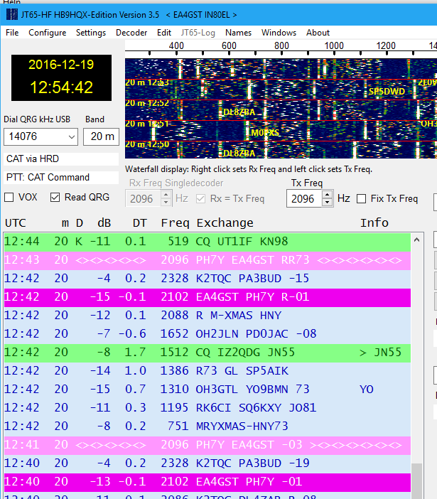

13.- DATABASE
Si todo está bien configurado, debe mostrar que se está usando la base de datos de HRD y la cantidad de QSOs que hay en ella.
