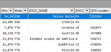

No se entiende bien tu pregunta. Si lo que quieres es ver en el libro el país de tu corresponsal, solo tienes que activar la casilla correspondiente. En el libro haz clic con el botón derecho en la fila donde aparecen las columnas de fecha, hora, indicativo, etc. Te saldrá una ventana emergente con una serie de opciones. Elige "selector de columnas" y elige DXCC_NAME. Es ahí donde aparecerá el nombre del país de tu contacto.

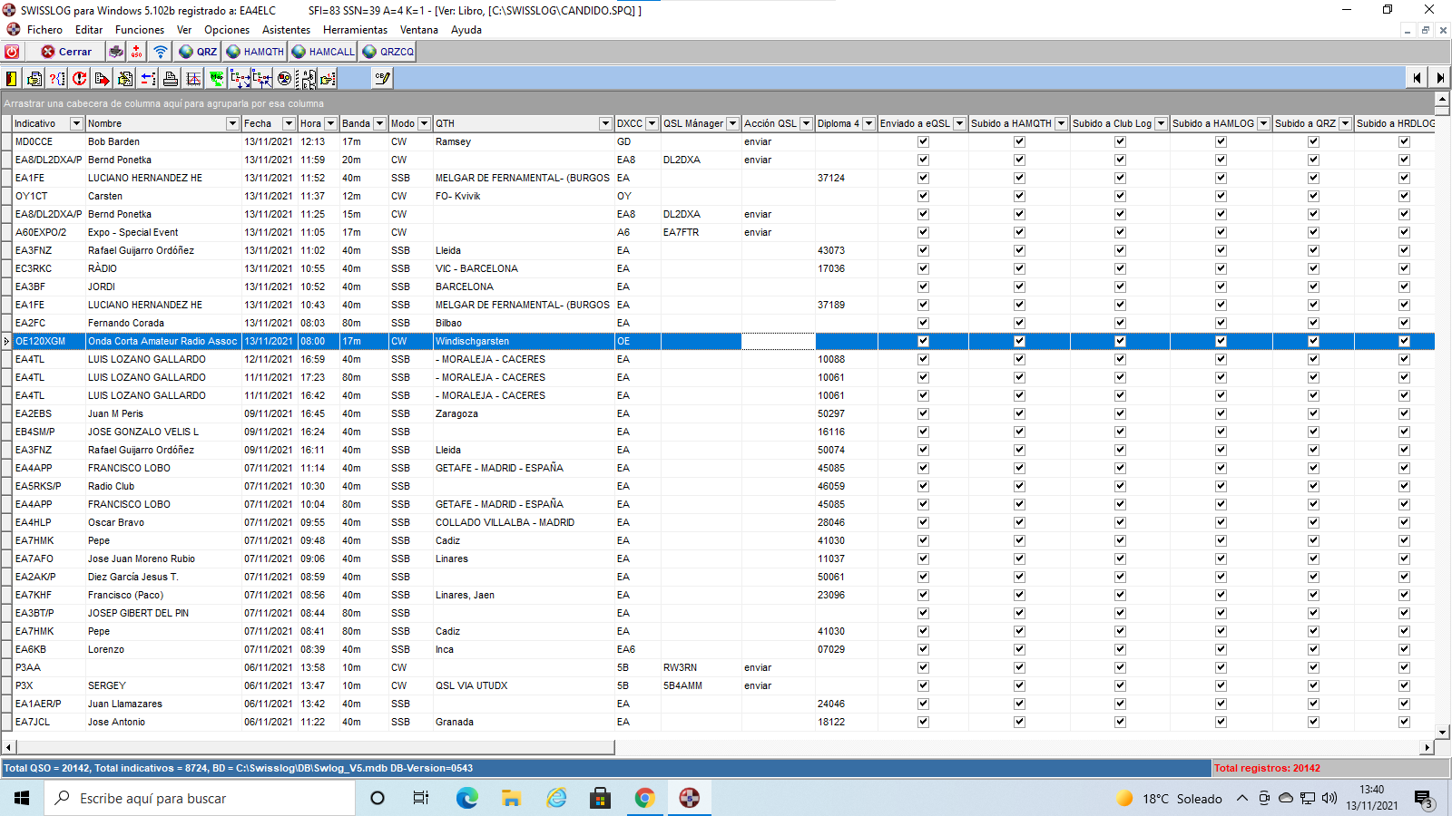

Captura de pantalla 2021 11 13 134030
en esta pagina me refiero,

Hola Cándido,
No sé qué problema tienes porque ya tienes el campo DXCC en tu consulta. Qué abreviatura más quieres ver? La opción de modificar consulta es para editar la consulta para añadir los campos que ya verás en el listado. Pero ya tienes puesto el campo DXCC. Explícate mejor porque no entiendo lo que quieres hacer realmente...

#369384  - 15 noviembre, 2021 23:18
Cándido, simplemente añade en una columna el campo DXCC_NAME al lado de la de DXCC, así tienes nombre del país y abreviatura correspondiente al lado, tal y como te ha indicado Gabriel.
