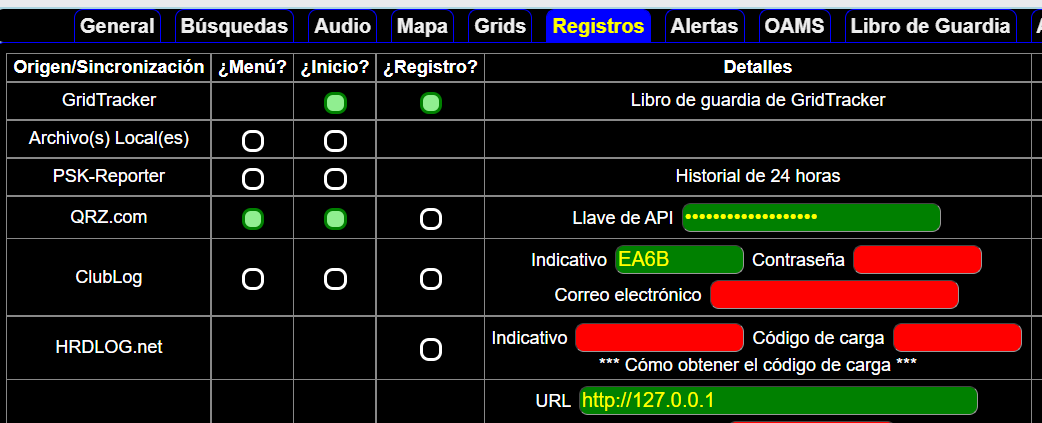

hola tarde agradeciendo la solucion al api de qrz lo encontre 16 letras pero no hace nada en gridtrackert, aunque aprovecharia la ocasion para saber por que no veo las banderitas de contactos en el mapa  es problema de configuracion  que no se hacerlo uso gridtracker2 v 2.250914.1 quizas por el tiempo transcurrido a pasado a historia el post.
EA6B
 EA6B
Mensajes: 1290
#405374  - 24 septiembre, 2025 10:21
Bajate la ultima versión del programa.
Yo lo tengo configurado al tema del qrz de esta manera
