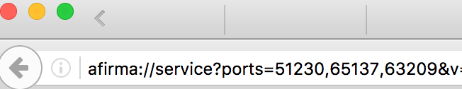

Les escribo para pedir ayuda ,en entorno MacosX he instalado el certificado digital que funciona correctamiente a excepcion de cuando firmo en la pagina de minetur , el certificado digital llama a un script instalado con el cliente AUTOFIRMA ( version 1.4.2 ) ,tras firmar este abre una ventana de dialogo y no logro ver que tipo de archivo recibe cuando el script realiza el GET , el caso es que
al pulsar firma se llama a este servicio en la barra de direcciones del browser:
El navegador colapsa y abre multitud de pestañas , si intento firmar con Firefox,Safari,Chrome ,...
Resumiendo al firmar el popup siempre llama a firefox con la peticion afirma://......
y no paso de este punto , si desinstalo Firefox el error que dan el resto de navegador es es que debo instalar AUTOFIRMA.
Alguien ha tenido esta situacion con el cliente AFirma ??

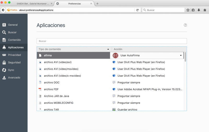

Primeramente dar las gracias a todos por la ayuda, al usar un MacBook no tengo opcion a internet explorer , he podido solucionarlo mediante Firefox/Preferencias/Aplicaciones/
En las aplicaciones encontre instalada una con el nombre AFIRMA por defecto me abria con el browser mientras que debe de abrir con la app AFIRMA , adjunto un pantallazo del menu corregido .
Espero que sea de ayuda , pues no pude encontrar solucion en la red.
