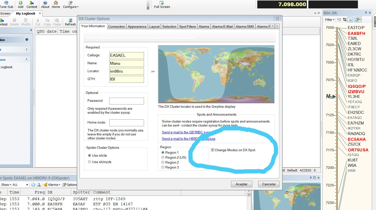

Yo había visto que pasaba eso hace algún tiempo y pensé que fue por algún cambio en las últimas actualizaciones y realicé la consulta el el foro correspondiente y ésta fue su respuesta:
En DXCluster / Opciones, vaya a la pestaña Selección y marque "Cambiar modos en DX Spot" más los demás.
Esta tarde lo comprobaré.

Encima de el mapa de bandas y con botón derecho de ratón entrando en opciones aparece esta
opción, pero no funciona. También es posible que sea por los comandos que envía el CAT.
