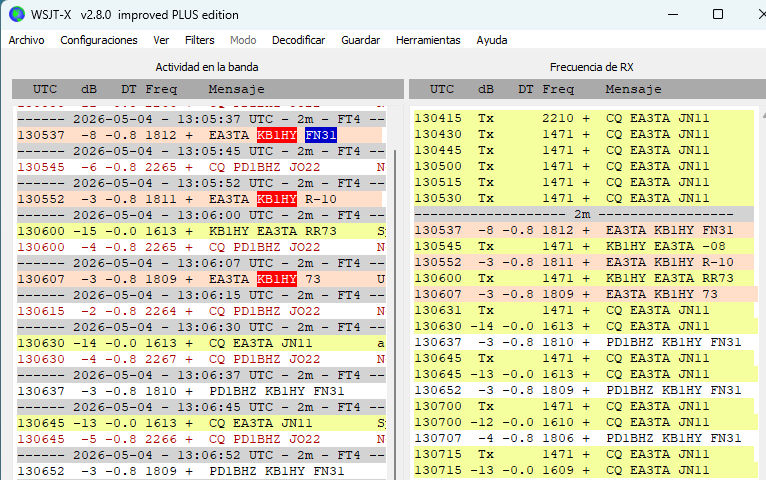

Si no me equivoco la pantalla actividad en la banda muestra lo que tu recibes.
Si no es banda cruzada cuando trasmites, no recibes, y no te aparecerá ahí nada de ese periodo.
En satélite como trabajamos en banda cruzada y full-duplex si nos aparece nuestra llamada siempre que recibamos el retorno desde el satélite.
Yo estoy usando la versión 2.8.0 Improved PLUS y le activo la opción full-duplex.
En la imagen se ve a la izquierda solo mis TX de las que he recibido el retorno.
El americano ha recibido mi control -08 y me pasa R-10 pero yo no he recibido mi envio -08 y no se ve, luego mi RR73 ya si me lo he recibido y se ve ahí.

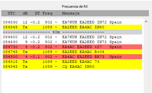

Si estás llamando CQ o respondiendo una llamada CQ, tu indicativo solo aparecerá en la ventana "Frecuencia de RX".
En esa ventana verás tus llamadas CQ en color amarillo.
Si estás realizando un QSO, los intercambios de la otra estación los verás en color rojo.
En la ventana "Frecuencia de RX" verás también todo lo recibido en la frecuencia donde tengas el cursor de RX en el "waterfall".

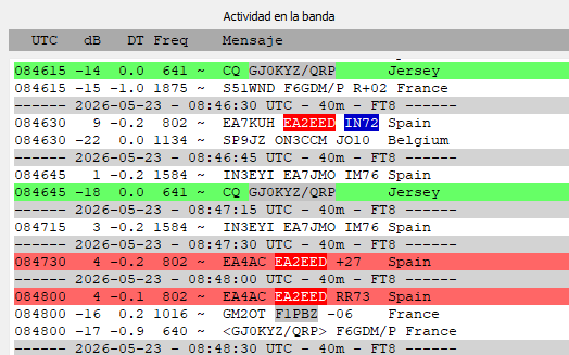

Las otras estaciones verán tus llamadas CQ en la ventana "Actividad en la banda".
Allí también verás la parte del intercambio de un QSO que estés realizando con una estación en color rojo.
