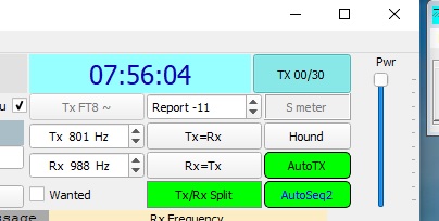

Buenos días a todos.
Llevo unos días trasteando con el JTDX ya que como se ha comentado (y he comprobado teniendo los dos abiertos a la vez) recibe más que el WSJT-X.
Pero claro estoy acostumbrado a este último y hay algo que no puedo hacer con el JTDX y me tiene desesperado y es el que cuando haga doble click en una estación que llama comience a responderla automáticamente sin tener que dar después a "Enable TX". He buscado y rebuscado y he visto manuales de versiones anteriores donde sí decían dónde activarlo, pero tengo la última versión y eso no aparece por ningún lado, que yo vea, ya que no me creo que no se pueda hacer en la última versión.
Si alguien me dice dónde se esconde esa maldita opción le estaría muy agradecido.

@ea1cmp Buenasss
Prueba a activar el auto tx y, en su caso, el Autoseq2.
73 de Sergio EA1P - ex EA1AR
autotx

@ea1p Pues efectivamente, eso era, ¡lo tenía delante de las narices y no daba con ello!
Muchísimas gracias.
